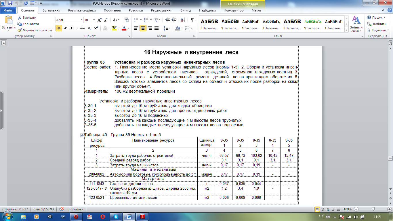

144 *коэф. 2,5 = 360 кв.м.
(26-16)*36 = 360 кв.м.
чесно не знаю відповідь на Ваше питання, цей варіант придумав на ходу бо його там явно не хватало для повноти картини)
Логіка у Вашому варіанті є, оскільки подаючи деталі на відмітку 20+ ми їх подаєм проходячи відмітку 16+ - правда доволі спецефічний розрахунок, до нього важко прийти.
"Додавати на кожнi наступнi 4 м висоти зовнiшнiх iнвентарних риштувань трубчастих" можна зрозуміти двояко- Скільки в нас таких наступних чотирьох метрівок є: А. 1)16-20 2)20-24 3) обрізана 24-26 АБО Ваш розрахунок
в Р було "На кожнi наступнi 4 м висоти риштувань додавати до норми 20-6-1" в РН стало "Додавати на кожнi наступнi 4 м висоти риштувань" підправили під рівноцінне по Е

1. Вся вертикальная проекция должна быть заполнена. Т.е. = 936м2
2. Е8-35-2 на всю площадь применить не можем ибо ясно написано - до 16м
3. Если "На кожнi наступнi 4 м висоти зовнiшнiх iнвентарних риштувань трубчастих додавати до норми Е8-35-2", тогда -"все, что выше 16м", т.е. возможно с прогрессией (16+18), но тогда леса будут наслаиваться по горизонтали в толщину.
4. Если "Додавати на кожнi наступнi 4 м висоти зовнiшнiх iнвентарних риштувань трубчастих", тогда - поэтапно: 16+4+4+4.
5. Е8-35-4 не содержит материалов, износ которых нужно оплачивать. Следовательно -она есть или неполноценна или ее нужно к чему-то прилепливать (к примеру к Е8-35-2), а прилепливать нельзя, т.к. п.1, п.2 станут в "позу".

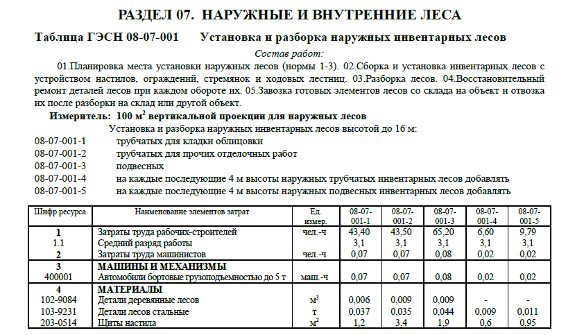

Вопрос. Как считаются подвесные леса?
Ответ. Установка и разборка подвесных лесов исчисляется по площади вертикальной проекции их на фасад здания. (ГЭСН 2001-08, Техническая часть 2. Правила исчисления объемов работ, п.2.15.) Площадь вертикальной проекции подвесных лесов исчисляется путем умножения высоты — разница между отметкой консоли, на которой подвешиваются леса и отметкой нижнего щита — на ширину настила.
Вопрос. Как рассчитать площадь наружных лесов. В норме — до 16 м, здание — 25 м. Добавлять на каждые 4м какую площадь брать?
Ответ. Установка и разборка наружных инвентарных лесов исчисляется по площади вертикальной проекции их на фасад здания. (ГЭСН 2001-08, Техническая часть. 2. Правила исчисления объемов работ, п.2.15.). Площадь вертикальной проекции наружных инвентарных лесов исчисляется путем умножения высоты — разница между нижней плоскостью подкладки под стойки до верхнего настила — на ширину настила.
При высоте наружных инвентарных лесов свыше 16м применяются нормы ГЭСН 0807-01 -01 и ГЭСН 0807-01 -02 на всю площадь лесов, а ГЭСН 0807-01 -04, учитывающие добавление на каждые 4 м высоты — на площадь свыше 16 м.
При высоте 25 м разница составит 25-16=9 м:4=2,25 раз. Округляем до целого числа, т. е. до 2 и получаем высоту 4×2=8 м, на которую следует применить норму ГЭСН 0807-01-04.

В технической части четко прописано:
1.1.19 Нормы групп 35, 36 учитывают устройство, разборку и амортизацию инвентарных лесов и предусматривают высоту наружных лесов: трубчатых для кладки и облицовки - до 40 м, трубчатых для прочих отделочных работ - 60 м, подвесных - до 18 м.
Получается, что вся амортизация учитывается в норме Е8-35-2. Маразм? Маразм, но прописанный в технической части.

6. Нормами табл. 2 предусмотрена высота лесов до 16 м, считая от основания (нижняя плоскость подкладки под стойки) до верхнего настила. При большой высоте лесов Н.вр. и Расц. табл. 2 на устройство и разборку лесов, кроме выпускных, увеличивать для каждых следующих 4 м высоты лесов (при расстоянии между настилами 2 м) или каждых 2,4 м (при настиле через 1,2 м) на 15 % (ПР-4), определяя число участков высотой 4 м или 2,4 м с округлением до большего целого числа.
каждые 4м свыше 16м увеличивать на 15%!!! перебейте соотношение Е8-35-4/Е8-35-2 и гляньте внимательно прикреплённый мною эскиз.
Tapochki написал(а):
Добрый день. Если длина здания 36 м, высота 26 м, S=936м2. То, как правильно считать леса:
1) Е8-35-2 ставим 936м2, и Е8-35-4 тоже 936 м2, с коэф. 2,5 ????
2) Или нужно 36х16 = 576 м2, тогда Е8-35-2=576, Е8-35-4= 576, с коэф 2,5.
Правильный ответ:
Е8-35-4 тоже 936 м2, с коэф. 3
И ТРУДОЗАТРАТЫ в соответствии и расход лесов в соответствии. Другой вариант - не верный.
