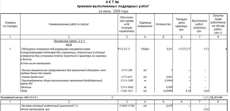

Не могу скачать программу, помогите. Подскажите, кто в ней работает,есть ли там КБ-2 с расчетом ед.стоимости , только не так,как в АВК только с нормой,а с указанием расхода ресурсов на конкретный объем

Извините, может я не так поставила вопрос, мене нужно выдать в печатном виде расход всех ресурсов, в частности материалов по каждой позиции: работа- ниже материалы. В рассчетах ед. стоимости есть только норма расхода на ед. и деньги,а расхода по позиции на объем нет, где это искать?

Алчик написал:
может я чего то сам не понимаю?
есть КБ-2 с выделением материалов, там посчитано материалов на ваш конкретно указанный объем...
Работа, ниже материалы

сам так всегда думал, а посмотрел сейчас в акте КБ-2 с расчетом
единичной, материалов которые сидят в расценке указан расход по нормне
а не расход на объем
да не акт с единичкой, а акт с выделением материалов...они различны
kc
ksilit написал:
это начиная с 2.8 есть такая форма, правильно?
я ж все на 2.7. ориентируюсь, а все меняется:lol:
отстал от жизни
аха, с редакции 2.8.0 появился этот акт...
