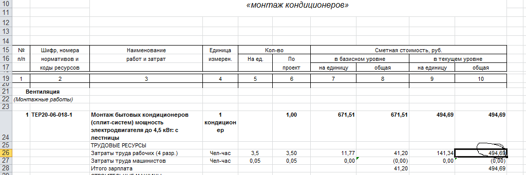

Экономический анализ:
Е20-36-1 -монтаж зовнішнього блоку = 1шт x 8,19 ч-час
Е20-36-1 -монтаж внутрішнього блоку - Ціноутворення в будівництві № 4 2001 рік =1шт x 8,19 ч-час
Е20-30-1 - монтаж кронштейнів для зовнішнього блоку = 4кг =0,34час
М12-70-1 - трубопроводи з мідних труб (для фреону) + вартість фреону =6м(2х3)=7,68ч-час
Е26-2-1 - ізоляція трубопроводів мідних =6м (2х3) =2,016час
Е16-13-1 - прокладання дренажних трубопроводів =?????(канализация)
М8-402-1 - Прокладання кабелю" =3м =0,62ч-час
ИТОГО ТЗ= 27,03ч-час/8 =3,5 дня - 1 кондиционер
И при всем этом 1 нежный импортный сплит-кондиционер тянут лебедкой усилием в 1,5тн рабочие - строители 2,6 разряда 2,04 часа - внутренний блок + 2,04 часа внешний... 46
И где же таких тупоголовых Заказчиков найти??
ПОЛНЫЙ ПИПЕЦ!!!!
Змінено: Valentin, November 11 2013 19:24
Самое интересное, что через забор соседи ставят такие кондиционеры за 3,5 часа:

хм, давайте ретельно проаналізуєм, щоб робити глобальні висновки "а в сусіда ліпше"
зарплата працівників 41,2 руб - це за що? за 1 год чи за встановлення 1 кондиціонера, який включає:

якщо за встановлення кондиціонера (а це 10 грн) навіть Джамшут з Рамшаном не будуть працювати)

1. Ніхто не каже, що ліпше.
Правильніше і реальніше по трудовитратам.
2. Не 10грн -1 кондиціонер, а = 73,02грн. по разряду 4 за 3,5 л-год при середньомісячній ЗП=3400грн.
У нас же, если применить вышеизложенный гамбургер, цена установки (без дренажа, там вообще не та канализация) почти равна цене кондиционера (с НДС).

А все потому, что нормы применены неправильно, ибо монтажом оборудования, о котором наглашает ИНПРОЕКТ, должны заниматься специалисты-монтажники, которые по своим квалификационным характеристикам не соответствуют разряду рабочих-строителей 2,6. Реальный состав работ не соответствует установке кондиционера. Реальные материалы, необходимые для монтажа, не соответствуют принятым в нормах.

я мав на увазі 41,2 це 10 грн.
але це виявляється в базисному рівні, а в поточному це стає 494,69 руб або 123 грн. якось так
для нормально завантаженої організації мабуть це нормально.

Если творчески подойти к этому вопросу, то установка одного сплит-кондиционера на зарплату должна быть минимум 250грн., чтобы не умереть с голоду:
