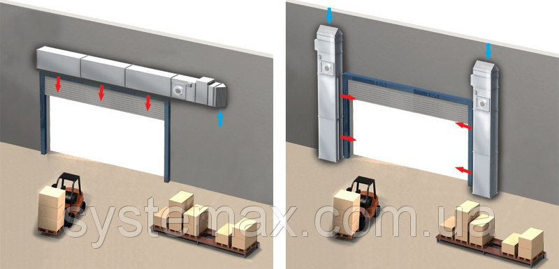

Добрый день! Ув. сметчики, подскажите кто сталкивался с монтажом промышленных тепловых завесов ПВЗ 800х500 c электрическим нагревателем, какую нужно брать расценку? Или нужно расписывать отдельно монтаж:
1. Заглушка ЗПВЗ 800х500;
2. Выходные щели СПВЗ 800х500/1, СПВЗ 800х500/1,5;
3. Вентилятор ВКПФ 6Д 800х500;
4. Электрический нагреватель НК 800х500-27,0-3;
5. Фильтр ФБ 800х500;
6. Защитная решетка РПВЗ 800х500:
7. Автоматика.
Объект бюджетный. Новое строительство.
Помогите пожалуйста разобраться с расценками.

Обычные моноблочные воздушные завесы "монтируются" по Е20-34-...
В вашем случае думаю будет больше, если все отдельно делать как вы расписали ...
Воздуховоды - м2 (с коэфф. на высоту если выше 3м)
