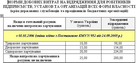

Приведенное письмо вроде как устарело, потому что с первого апреля размер командировочных был увеличен с 25 до 30 грн..
механизм расчета неустарел, а командировочных 25 грн. всеже
[50.6]
Хмелюк Виталий
При всем уважении к Вам заявляю однозначно что информация у Вас УСТАРЕЛА!!!! Минимальный размер командировочных составляет не 25 а 30 грн на человека с 29 марта 2008 года!
Постанова КМУ від 19.03.08 р. №209
Коментарии можете прочесть в газете "Все про бухгалтерський облік" від 3 квітня 2008 року №31(1428).
А також газета "Урядовий кур`єр" №59 від 29.03.08 року
