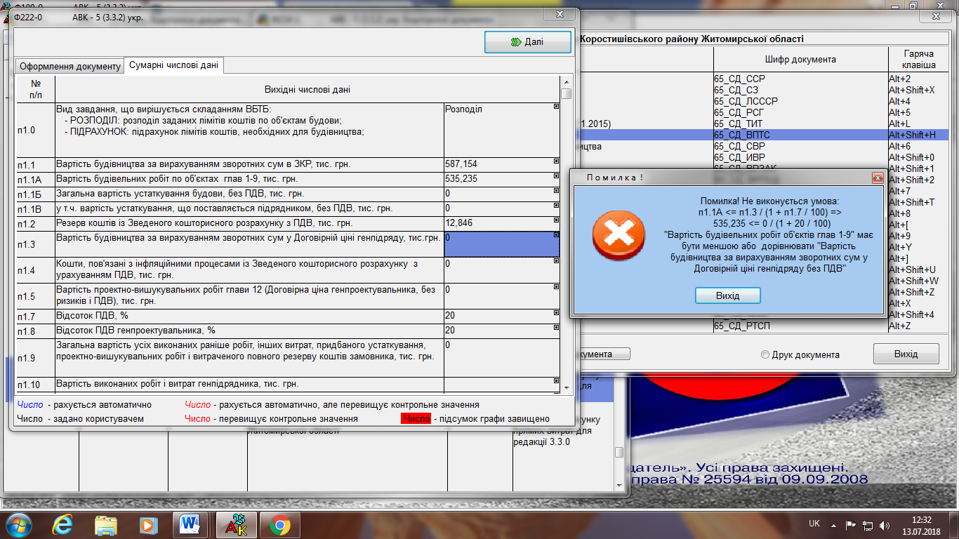

Здравствуйте!!! Допоможіть, будь ласка,50 необхідно зробити внутрішньобудівельний титулFrown. У вихідних документах знайшла "Внутрішньобудівельний титул будови", у табличці є незаповнені рядки, їх потрібно заповнити? далі процес не рухється))
Oksana Buryachok приєднав зображення:
[415.02]
Змінено: Oksana Buryachok, July 13 2018 08:44
RiabininOS
"Вартість будівництва за вирахуванням зворотніх сум у Договірній ціні генпідряду" = 0
Ви впевнені, що нічого не наплутали? Всі 100% вартості вами будуть комусь повертатися?
Вкажіть суму в цій графі - далі процесс піде.

І ще - у довідці є документ "ІНСТРУКЦІЯ ДО ВИПУСКУ ВНУТРІШНЬОБУДІВЕЛЬНОГО ТИТУЛУ БУДОВИ", якщо ще не знайшли
Oksana Buryachok
Дякую. Уже зробила!!!
