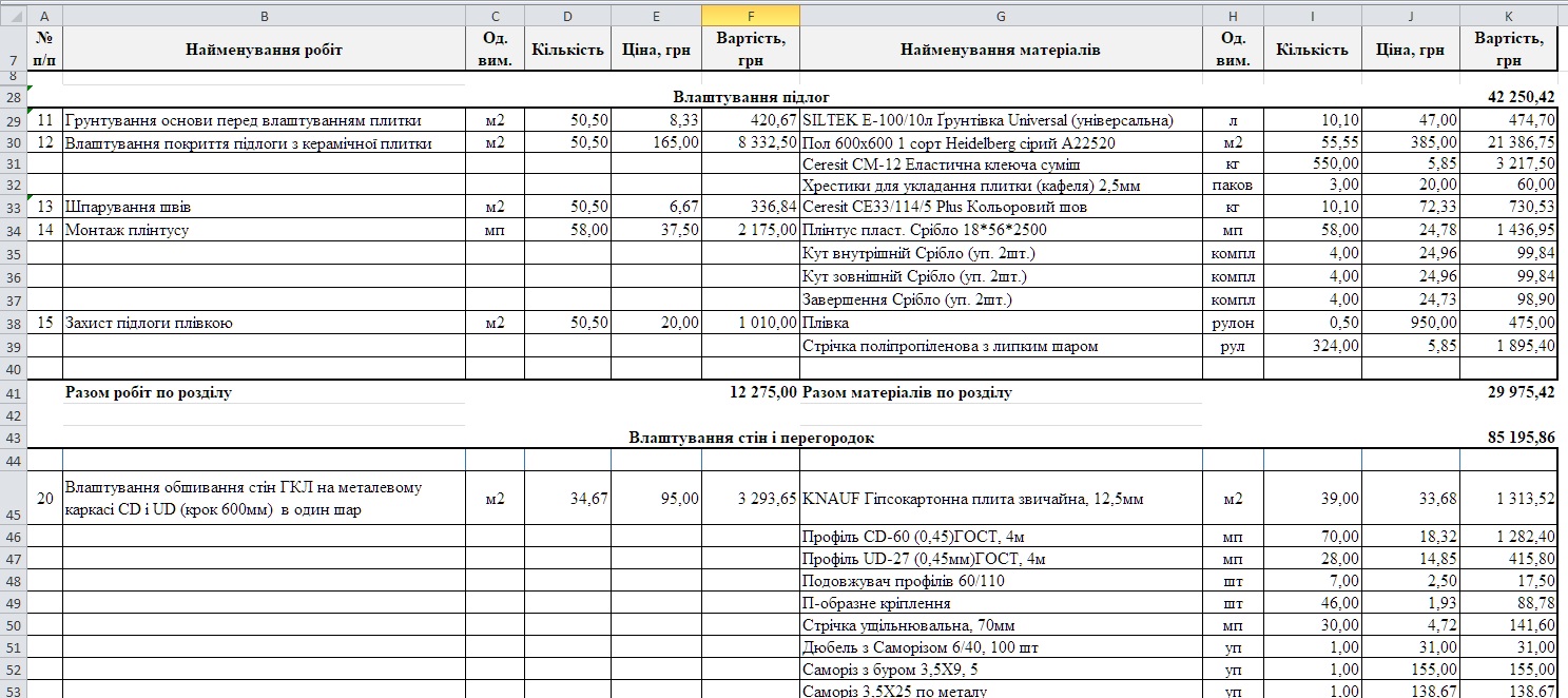

Добрый день, коллеги!
Попытался создать коммерческую ДЦ по виденью Заказчика. Всё же его потребности были удовлетворены лишь на 80%.
Не подскажете, как её доделать, а то мне кажется, что пока разработчики не доработали этот процесс.
Вот моделька:
evalex приєднав файл:
userdoc2.imdp
Змінено: evalex, October 07 2019 05:25
evalex
Это то, что надо:
evalex приєднав зображення:
[355.08]

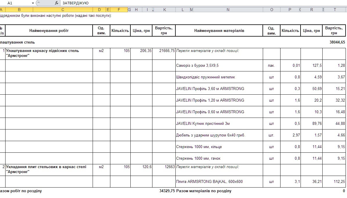

evalex
А это то, что вышло:
Из файла видно, что сумму "Всего" по материалам не считает. Также появляется пустая строка напротив Работы (над материалами), которую пришлось заполнить: "Перелік матеріалів у складі позиції". А положение списка материалов справа от видов работ можно добиться только в том случае, если эти материалы находятся внутри расценки, а не вынесены за неё.

немного разные системы, материалы и работы
у меня вот так только получилось сделать
только не добавил всего материалов и всего работ
ksilit приєднав файл:
userdoc6.imdp
ika
Вот так ещё вариантик, если бы можно было добавить отдельно галочку печати/не печати параметра (наименование, количество и т.п.) при его принадлежности к работам/материалам то было бы вообще хорошо. А так как вариант уже в екселе удалять или белым цветом "лишние" нулевые наименования материалов в графе работы и наоборот.
ika приєднав файл:
userdoc2korika1.imdp
MK61==>Exel==>АВК2==>АВК3==>?
