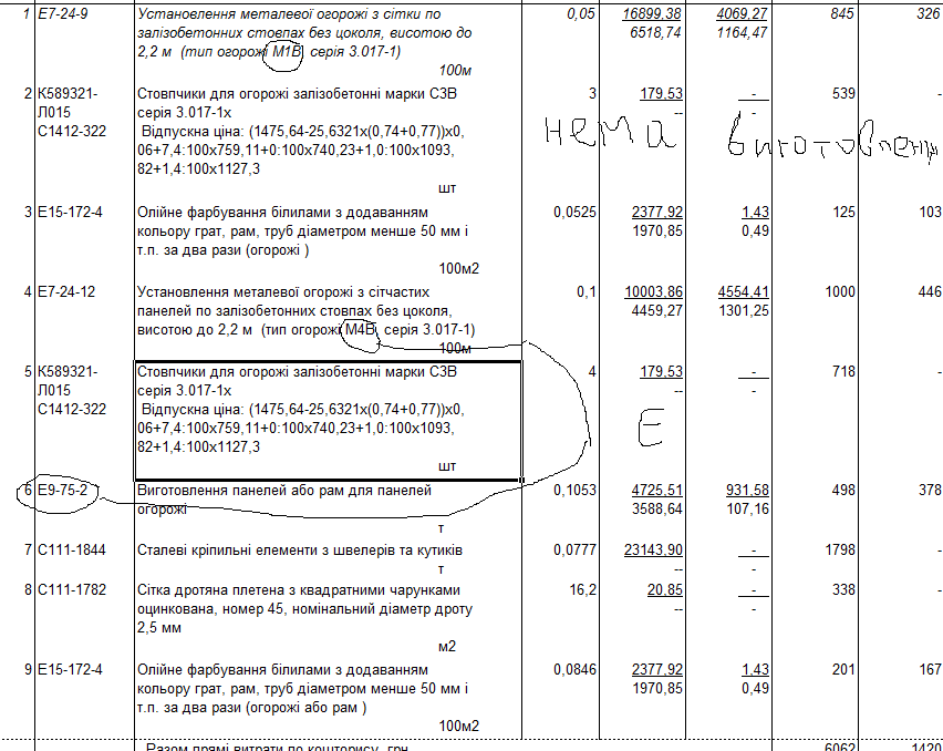

Serj431
Здравствуйте. При производстве СМР по устройству ограждений выполненных из трубы п-образной формы с заполнением проёма сеткой рабицей, закрепленной по периметру трубы (п-образно) + по низу сетки проволокой. Правильно ли будет для осмечивания данных работ применение расценок :
Е9-72-1 Изготовление решетчатых конструкций [стойки, опоры, фермы и др.];
Е7-24-9 Установка металлических оград из сетки по железобетонным столбам без цоколя, высотой до 2,2 м.
Serj431 приєднав зображення:
[183.26]
Змінено: Serj431, January 24 2013 18:32

Serj431
Смысл в том, что заказчик согласен с расценкой "Е7-24-9 Установка металлических оград из сетки по железобетонным столбам без цоколя, высотой до 2,2 м.", а вторую категорически не принимает? Говорит что работы по сварке и резке заложенны в данной расценке, а в ресурсах данной расценки нет ни пропана ни кислорода для резки трубы, а электродов аж 6 кг. на 100 м. металлического ограждения? Sad
Змінено: Serj431, January 24 2013 18:23
