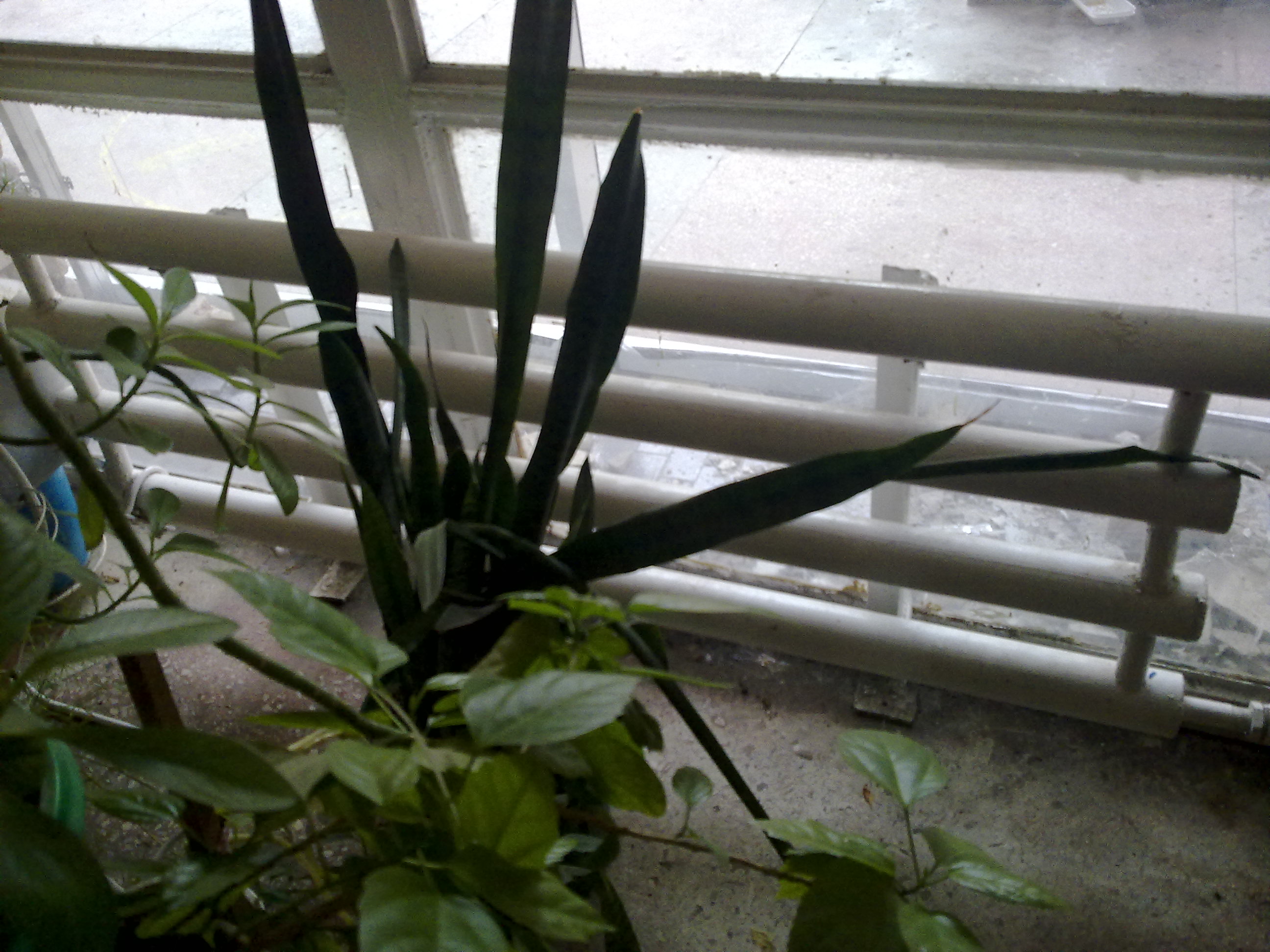

Добрый день! подскажите, как можно учесть перенос радиатора? демонтаж/монтаж как-то дешево получается3
А сколько хочется?
А перегрупировку не хотите?
у меня регистры! хотя бы 50 грн за шт.!
к регистрам брал применительно замену участков труб Р15-42-2 в зависимости от длинны регистра *2, проходило3, только название заменял
Choсolate, вы уж определитесь, что вы переносите. Радиатор - не регистр.
50 грн за шт., говорите? А какая длина регистра? 1м или 6м? Разница ведь есть?
Вам что надо? Демонтировать N-ное кол-во метров регистров и их же смонтировать в другом (или том же) месте?
Разжуйте условие задачи.
разжевываю: идут работы по замене фасадного остекления. сейчас там система состоящая из двух остекленных конструкций, возле внутреннего остекления расположены регистры. замена будет на систему, состоящая из одной конструкции с остеклением, в связи с чем решено ближе к нему перенести эти самые регистры. вот фотка
[667.66]
Я б взял замену двух згонов и прочистку радиатора до 160 кг.
К этим регистрам погонаж лучше не просчитывать.
Я бы взял:
1.демонтаж - Р15-46-1прим (масса регистра не будет больше 80 кг и состав работ идентичен - разборка сгона)+демонтаж кронштейнов (пошукайте расценки на железяки применительно);
2.монтаж - Р15-92-1 (труба нитки до 70 мм), в этой расценке надо обратить внимание, как считается объем: общая длина регистра или сумма длин 4-х труб (см. техчасть).
Кроме этих работ у вас будет еще демонтаж и монтаж самих труб отопления.
