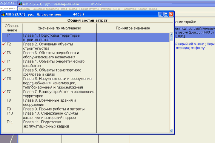

Добрый день подскажите пожалуста можно ли где то в смете субподрядчика учесть 5 % генподрядных?
в ДЦ можно сделать затрату по итогу глав и там указать это
Oniel_23
затрату на что?? вы имеете в виду другие сопутствующие затраты??
Генподрядные услуги, в данном случае 5%, это компенсация субподрядчиком генподрядчику собственно этих услуг, поэтому в Договорной цене указывать эти затраты нелогично, потому что получается "переливание с пустого в порожнее".
Если генподрядчик настаивает на компенсации 5%, то естественно эти затраты(деньги) и необходимо "набрать" в локалке, путем увеличения закупочной стоимости материалов, эксплуатации механизмов, а также применяя определенные ньюансы в составлении сметы.

мы как Генподрядчик должны согласовать с Субчиком ДЦ на его работы и предусмотреть в ней процент на ген.услуги в размере 5% от стоимости выполняемых работ (т.е указать эти затраты со знаком -, проще говоря снять их)
это надо сделать по Г14, создать там затрату - Ген.услуги в размере 5%
ниже как это сделать...
хотя по идее так делать нельзя
[2.46]
