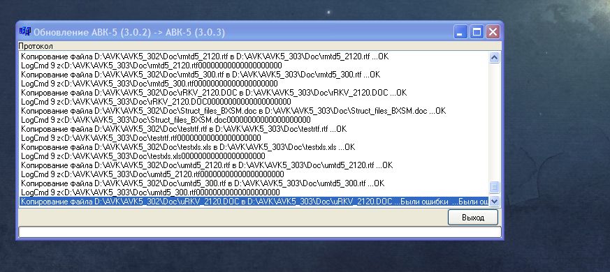

Не могу обновить АВК
Катерина3
Не могу обновить АВК-5 3.0.2 до 3.0.3 или3.0.0 до 3.0.3
Пыталась обновлять и через программу и скачивая на комп, результат один и тот же :"Были ошибки"
Обновляю не первый раз, так что с правилами ознакомлена, папка в доверенную зону добавлена
Катерина3 приєднав зображення:
[95.26]

Из протокола видно, что программа обновления не может скопировать файл uRKV_2120.DOC из папки 302 в 303.
Возможно файл (руководство пользователя) поврежден или не закрыт.
Можно одолжить у форумчан этот файл и забросить в 302 или лучше переустановить 300 с дальнейшим обновлением.

в существующей 3.0.0 была та же ошибка
после переустановки 3.0.0 легко обновила до 3.0.3
всем спасибо за подсказки
