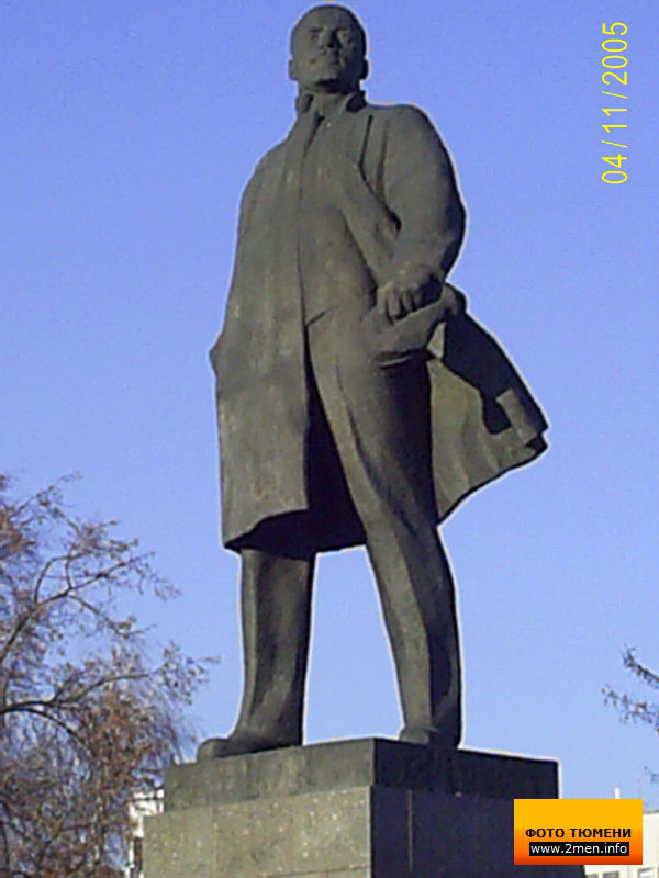

prepod и скажите тогда еще как по вашей методе учесть то что Ленин все же не голый, а в пиджаке?Grin
Anna777 приєднав зображення:
[77.95]
Змінено: Anna777, May 04 2011 19:40
wildwest, выбор как считать за вами, могу только дать еще один совет : правильность подсчетов можно будет проверить после того, как памятник покрасят, колличество использованной краски делим на расход на м2 и получаем окрашенную площадь!
удачи вам!!
