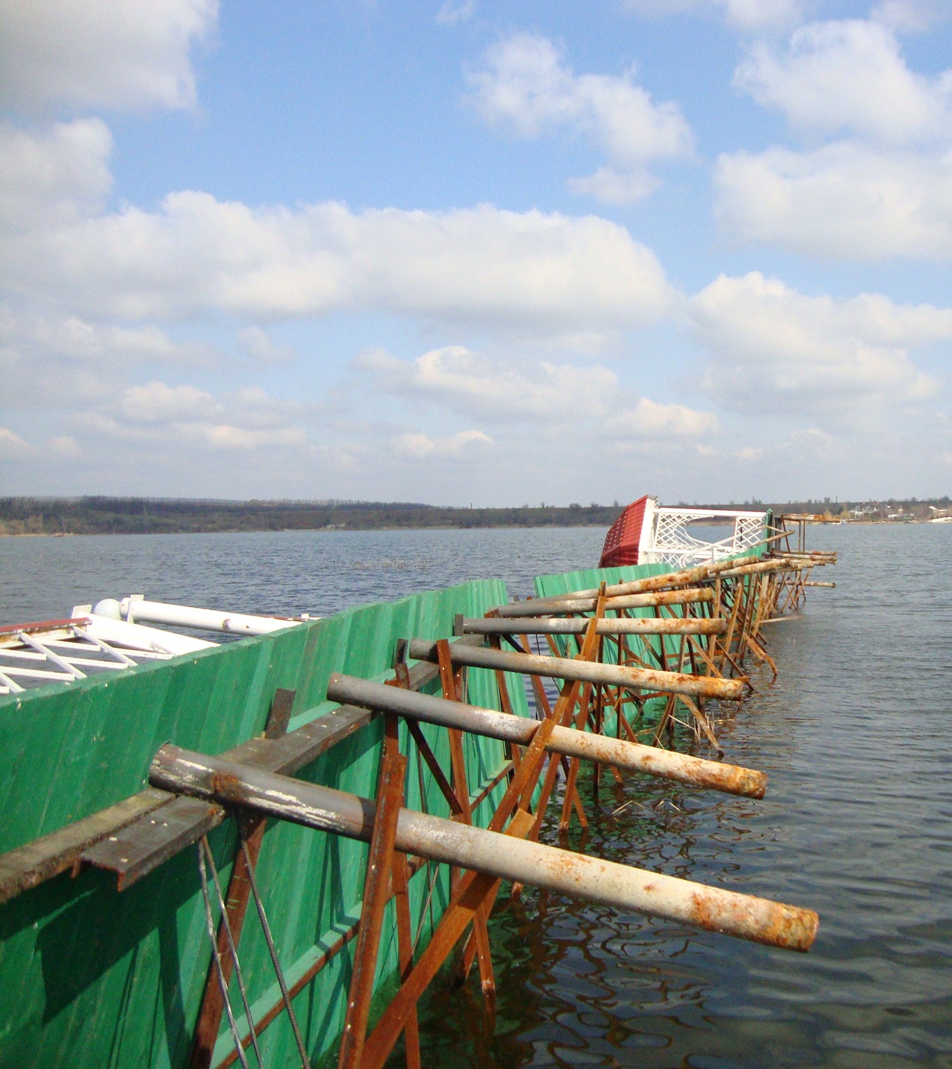

Кто подскажет как осметить работы по разборке и последующей сборке завалившегося пирса, а точнее как учесть что работы проводятся в воде. Если бы все это стояло на земле, то все понятно, а так.... Расстояние от берега примерно 100 м, глубина от 0,9м до 1,2м, стойки опирались на ж/б плиты.
dimkakrm приєднав зображення:
[685.05]
они даже не закреплены были, просто стояли...обыкновенная разборка металлоконструкций + коэф. на условия.

Да, подойти по воде возможно, под водой никаких работ не будет это точно, собирать по секциям будут на берегу, монтировать уже в воде меня просто интересует по какому сборнику все это дело осмечивать по Е9 или какому либо другому где учитывается специфика работы в воде.
скорее всего по Е9 + частично Е10(домики будете ведь собирать)

А может посмотрите сборник ВЕ (Ремонт об'єктів і споруд Держводгоспу) там много есть расценок по Вашим видам работ.
может посмотреть Е39 "металлоконструкции гидротехнических сооружений"
