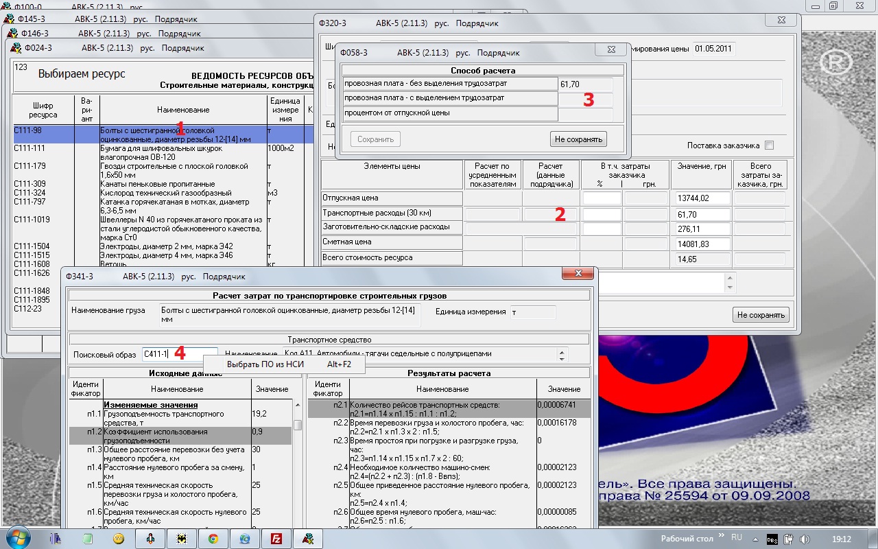

Раскажите поподробней, за городом/в городе, марку а/м, нулевой пробег. В АВК5, судя по скриншоту ув. ksilitа, такое уже оказывается есть. Так что забираю свои притензии назад.
Я говорила о коректировке машин и механизмов, извеняюсь вы наверное имели в виду стоимость перевозок грузов и мусора. Тогда в локалке в НСИ отмечаете "стоимость строительных грузов" выбираете с331-34-3 мусор самоскидами, если не самоскидами С331-9-2 или другие нужные грузы - редактирование строки. - данные подрядчика , правой клавишей, в табличке корректируете нужное, за городом или в городе нет . расстояние общее, но можна взять среднюю скорость.

"Про все" - это про стоимость машин, но я если почитаете предыдущие ответы уже писала и о создании новой позиции и о корректировки. в редактировании цины, в колонке "данные подрядчика" правой клавишей на нужный Вам показатель, например амортиз. отчисления. появляется табличка с белыми полями и там проставляете свои данные - балансовая стоимость и что еще у Вас меняеться, сохранить и так по всем позициям. Мне хватало поменять балансов. стоимость, у нас был новый кран на автомоб. ходу, ставила цену и стоимость маш.час. увеличивалась. Всех устроило. Кстати, кто-то говорил ,что не распечатываеться расчет. Если откоректировать цену. то в выходных документах печатает расчет маш.час.
ув. iraira Вы закладываете материалы по факту, транспортные затраты в составе цены по факту как поменять(вид а/т, время простоя, %загрузки, месность перевозки и её соотношение, и.т.д., и.т.п.)?
дык, легко это меняется
В 2.7.0 индификатор таблицы перевозки из ресурса коректировать нельзя. По Вашему принтскрину я уже догадался, что в АВК5 всё подругому, поэтому теперь не возмущаюсь.50

Можно, только надо входить в закладку прочие функции - машины для перевозки грузов собственными силами - выбирать елечку и коректировать, но она коректируется на все ресурсы, а хочется на каждый поотдельности и прямо в ресурсе.
в ресурсе можно делать

57 п.4 в 2.7.0 тоже есть, а я всегда в п.3 нажимал расчёт по усреднённым показателям и предварительно мучал какуюто элечку.18.
