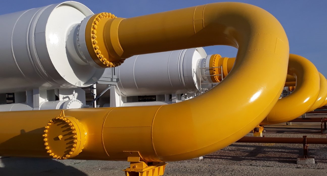

Здравствуйте,подскажите пожалуйста:новое строительство,инвесторка, Заказчик указал грунтовку и окраску металла сигмафаст278 сигмадур550. что ближе по нормам,кто-то может проходил экспертизу, как учесть работу правильно? Е13-19..13-30-смотрю
а хто замовник? в мене 2 варіанти
це обладнання якраз пофарбовано системою яку ви описали
