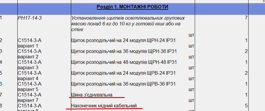

При составления Акта кб2 материалист прислал документы об остатках материалах на счетах 1с Были две позиции материала Наконечник и шина нулевая (относящиеся к установке и подключению ГРЩ в ЭО) я добавил их Акт. Цена динамическая Расценка согласно ДЦ . Теперь Заказчик с технадзором требует сделать Акт на допработы в котором просит включит эти позиции МАТ и добавить к ним разъяснения на применение этих материалов. ВОПРОС? Правомерно ли добавлять неучтенные материалы в позиции работ (спасибо нашим проэктантам и их специикациям). если да то есть ли документ для оформления таких поправок и какова форма процедуры.
Также уточню. Заказчик ОКС. Объект будет уходить на корректировку.Влияет ли это на мои действия.
Balabaychik приєднав зображення:
[27.54]
Balabaychik,
Кабельные наконечники не входят в нормативные материалы вышеуказанной нормы.
Они должны были у Вас присутствовать в прокладке кабелей -опрессовка жил наконечниками. Т.е. здесь они не к месту.
Тоже касается и шин. В норме предусмотрен укомплектованный щиток, а шина вдруг возникла не из чего.
Технадзор прав в том, что эти материалы к данной норме добавлять нельзя, они к ней не имеют никакого отношения..
Необходимы допработы на их установку, если такие были.
Слишком подозрительно на 7 щитов 1-шина и 5 наконечников.
++"шина соединительная" (по БУХ) и "нулевая шина", как пишет сметчик -возможно одно и то же.
В таком случае в нормах уже учтено 7 шин (перемычек заземления С1545-169) по одной в каждый шит.
Это еще раз подтверждает правоту технадзора: нужно обосновать лишние материалы.

Разьясняю дополнительно из ВРУ в ГРЩ был проложен кабель 5*16 к нему пять наконечников. Но суть вопроса не этом. Можно ли добавлять в акт материалы неучтенные нормой использованые по факту или это запрещено юридически.

1. Разъясняю: наконечники входят в прокладку кабеля 5*16, а не к установке щитов, вот туда и втюхивайте их.
2. Есть склад или нет -ЗС -законные деньги Подрядчика.
Это ЗП отдела снабжения, это выгрузка стройматериалов на объекте, это 2% которые ОБЯЗАН оплатить заказчик за трудноустранимые потери материалов на объекте: подул ветер -раздул песок, разорвался мешок с цементом -рассыпался.

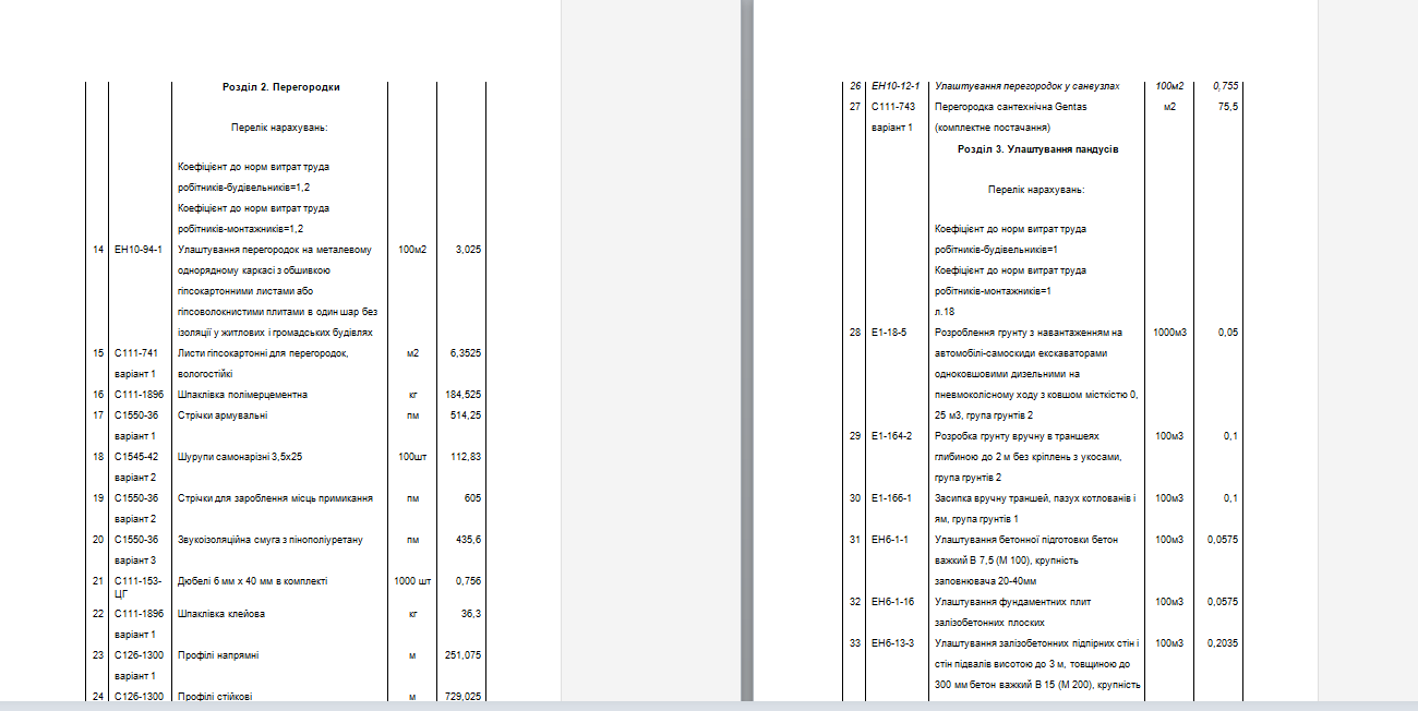

Я прекрасно понимаю что материал не может быть без работы. Вы отвечаете на вопрос как списать. Меня интересует могу ли я вносить изменения или нет юридически. штучный товар которого нет в норме. Попытаюсь более внятно изложить суть. При составлении ДЦ когда на тендер выставляют работу с МАТ. я не могу вносить изменения в тендерное задание. хотя вижу ошибки. Торги взяты что теперь делать? САМЫЙ яркий пример это ЭО и ВК за пять лет ни разу спецификация материалов проекта не сошлась с фактом. к примеру У Вас на отоплении труба 110 ППР к ней нужно дополнительно 20 уголков 90 градусов каждый угол стоит по 500гр у меня на прошлом объекте отпление из 300 тысяч превратилось 1,4 млн два процента в жизни не покроют такие расходы. Также мы прекрасно понимаем сметчик проектанта основывается на спецификации чертежника. КОТОРЫЙ МНЕ ЗАЯВИЛ что он необязан считать фитинги експертиза от них этого не требует, соответсвенно 70% материалов относящихся к отопления не попадаю в инверсторскую смету что делать ВОТ В ЧЕМ ВОПРОС. Можно ли под норму в акте добавить МАТ который не присутсвовал в ДЦ если можно то какой документ надо предоставить технадзору для разясний.
1. Тендерное задание в виде деф-акта нельзя дословно копировать. Нужно думать, как Вы будете его выполнять, какими ресурсами? и эти ресурсы отражать в своих ком-предложениях.
2. Вы представили свое коммерческое предложение для Тендера.
Именно в нем Вы и должны были предложить все трубы с фитингами. Именно в ПРЕДЛОЖЕНИИ!! Согласно ДСТУ -это есть цена коммерческого предложения. Остальные моменты Вы должны прописывать в Договорной цене. Если Вы оговорили в ДЦ, что при взаиморасчетах возможны корректировки комплектующих материалов и т.п., то какой технадзор будет против, если он выполняет волю ДЦ?
3. Любые изменения ДЦ возможны при согласии двух сторон (ГКУ, ДСТУ). На любом этапе строительства вы вправе вносить обоснованные правки в ДЦ. Но в одностороннем порядке законом запрещено. Так и неучтенные нормой материалы МОЖНО вносить в норму, если это заранее согласовано с Заказчиком.
4. Документ для Технадзора, как и для всех один - ДОГОВОР ПОДРЯДА.
Договор отменяет все ДСТУ, все ДБНы. Договор -превыше всех законов и Кодексов, если не попадает под статьи УК.
Действие Договора начинается с отбрасывания всех предшествующих событий. ДОГОВОР = ЗАКОН!
5. Если проектировщик не умеет считать уголки и фитинги, то в спецификации обязан написать узлы., иначе проект -брак, т.к. труба без соединителей и переходов не может быть установлена. Яснее ясного дня - гоните таких проектировщиков на Троещину продавать прокладки.

Но вот по поводу тендера запутали. Мне можно изменять МАТ часть в ДЦ???? или прописывать в Договоре возможную корректировку.
[64.81]
СМ. П.3-ТОЛЬКО ПРИ СОГЛАСИИ ДВУХ СТОРОН, ИНОЕ ЗАПРЕЩЕНО ГКУ.
ПОЭТОМУ И НУЖНО ПРОПИСЫВАТЬ ВСЕ В ДОГОВОРЕ, ЧТОБЫ СТРОИТЬ ОБЪЕКТ СПОКОЙНО.
В ДЦ МАТ-ЧАСТЬ -ЭТО И ЕСТЬ ВАШЕ КОМ-ПРЕДЛОЖЕНИЕ!
ЧТО ВЫ ПРЕДЛАГАЕТЕ ЗАКАЗЧИКУ??? БЕЗ УГОЛКОВ И ФИТИНГОВ?? А ПОТОМ В КБ2В БУДУ ДОБАВЛЯТЬ?? ТАК ЧТО ЛИ?
ТАКОГО НЕ БЫВАЕТ. КАК ДОГОВОРИЛИСЬ, ТАК И РАБОТАЕМ.
