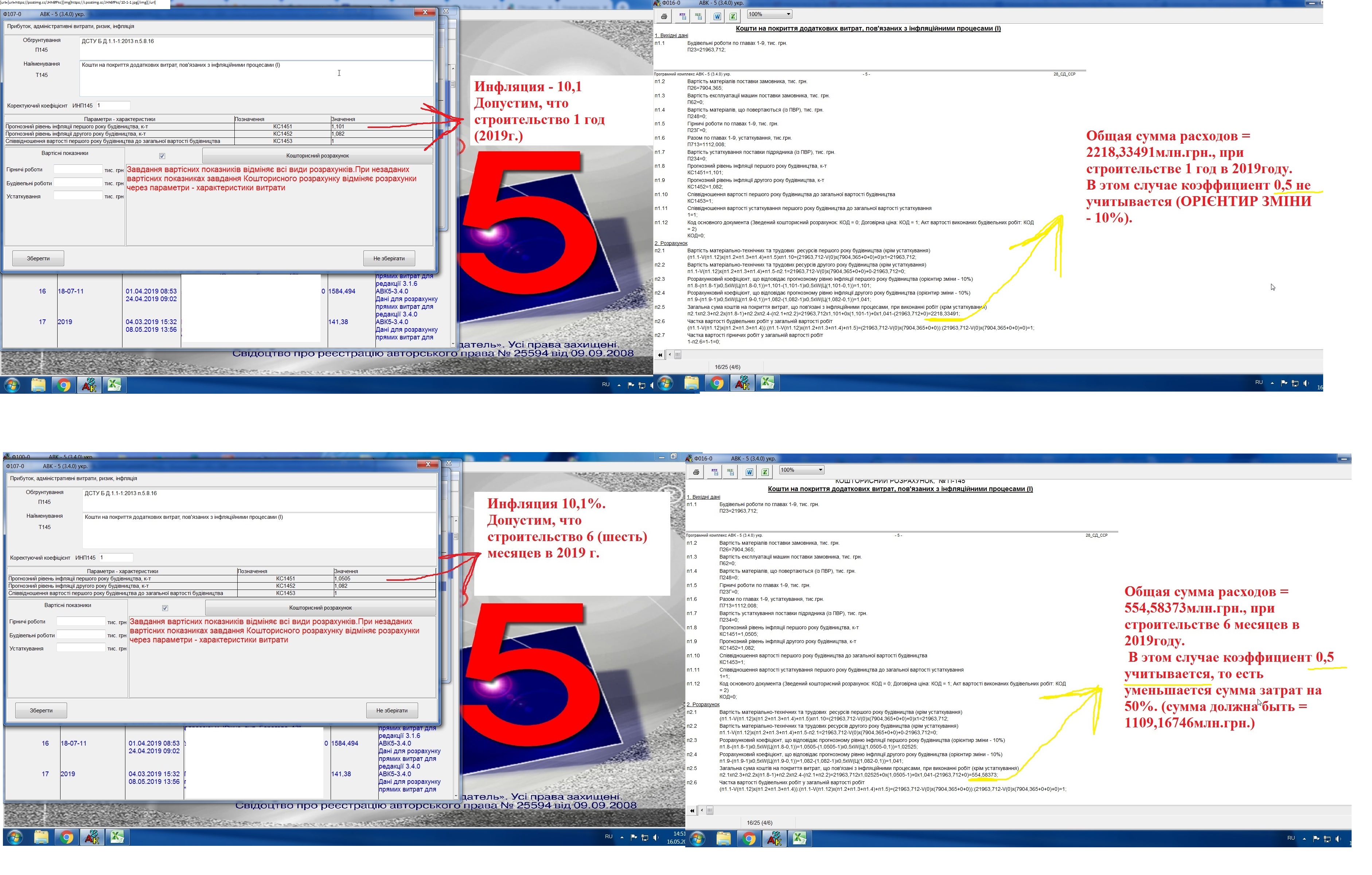

Из-за изменения алгоритма расчета инфляции происходит уменьшение размера расходов на покрытие инфляции. Каким образом рассчитывать инфляцию (вносить значения в расчет АВК) при строительстве менее 1 года (6, 9, 11 месяцев) при уровне инфляции более 10% годовых? В прилагаемых файлах четко видно необоснованное уменьшение размера средств, из-за применения коэффициента 0,5.
Как вносить данные в расчет, если начало строительства в одном году (6 месяцев - 2019р.), а завершение в следующем (4 месяца --- 2020г.)?
alexsmeta приєднав зображення:
[1.78]
Змінено: alexsmeta, May 16 2019 12:26

По поводу коєф. 0,5 вы ошибаетесь. Посмотрите внимательно на картинку. В первом случае и во втором коэффициент в расчете (это п.2.3 расчета) присутствуют, но в первом случае он не учитывается (инфляция более 10%), а во втором случае коэф. 0,5 учитывается в расчете (но годовая инфляция на 2019г. также 10%!!! Просто индекс во втором случае меньше, всего 6 месяцев продолжительность). В предыдущих редакциях такого не было.

Всем – спасибо!Smile Придется сделать самому расчет, так как встроенный расчет при строке строительства менее 1 года (при внесения значения в расчет меньше чем 1,1 ) приводит к автоматическому применении коэфф. 0,5.
