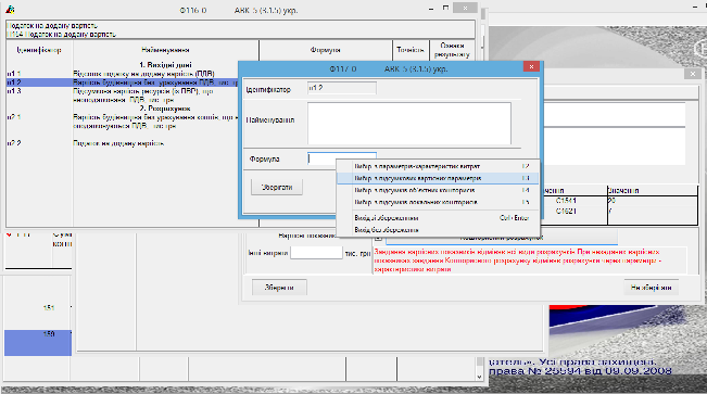

АБорис приєднав зображення:
[94.55]
2

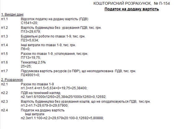

[83.18]
3

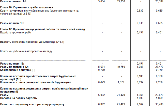

[128.85]
проверяем

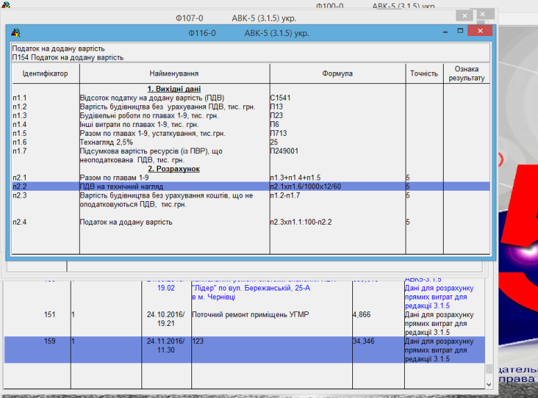

[80.02]
смотрим

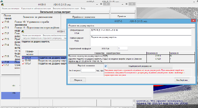

[83.51]
Kholodny
Если Администрация (Заказчик) заключает договор на прямую с ТН то как эти затраты могут быть отражены у Вас в ДЦ?
в пункте п2.2 расчета, я бы не писал НДС на технадзор, я бы написал Стоимость технадзора и убрал бы концовку х12/60
а концовку сделал бы так
п2.4 = п2.3-п2.2хп1.1:100
а то как то замысловато у Вас получилось
Я бы тоже так не писал, если б присутствовали идентификаторы "затраты на технадзор, авторский, проектно... и.т.д", но шото Б.Н. как пообещал подумать так и думает.
я не это имел ввиду.
зачем показывать НДС на технадзор, а потом его отнимать от общего НДСа?
ведь можно просто стоимость отнять от конечного результата и потом насчитать НДС.
результат одинаков, но имхо, расчеты должны быть максимально простыми
