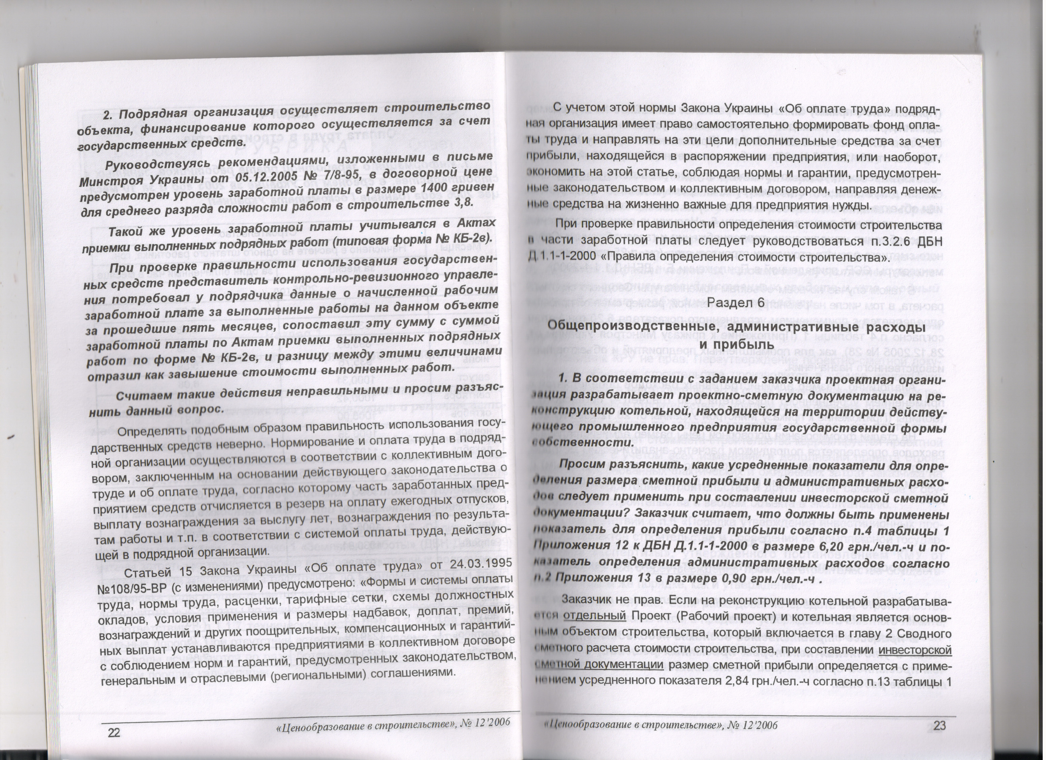

Пуся
Есть ЦО 2006 №12.
Пуся приєднав зображення:
[2.95]
Люсьен
Спасибо большое, будем пробовать отбиваться
