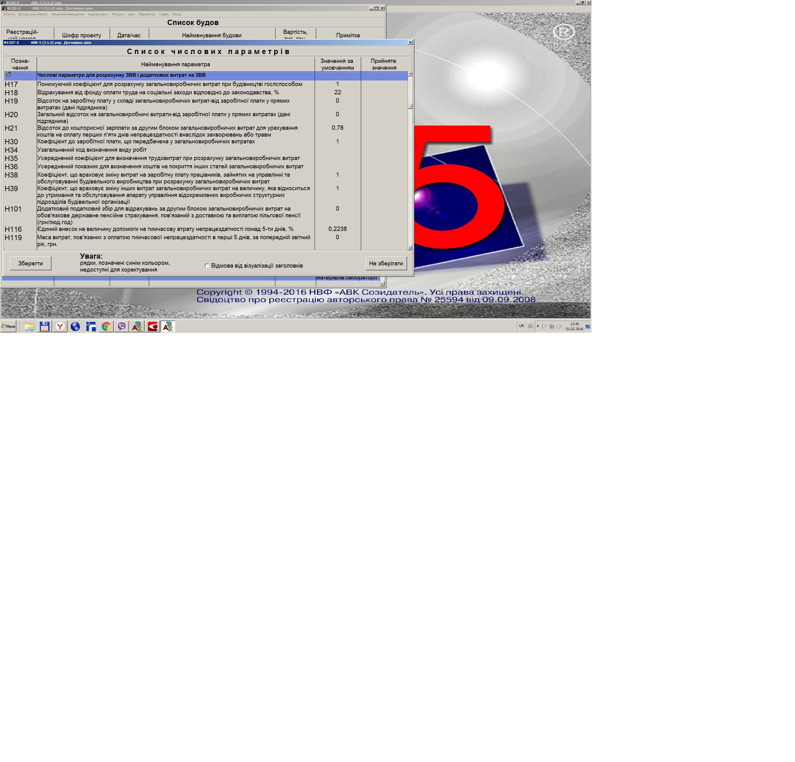

Ребята, у кого есть новый сборник за январь 2016? Срочно нужно посмотреть какие коефициенты надо ставить на отчисления в общепроизводственных.
validjan
validjan приєднав зображення:
[733.24]
