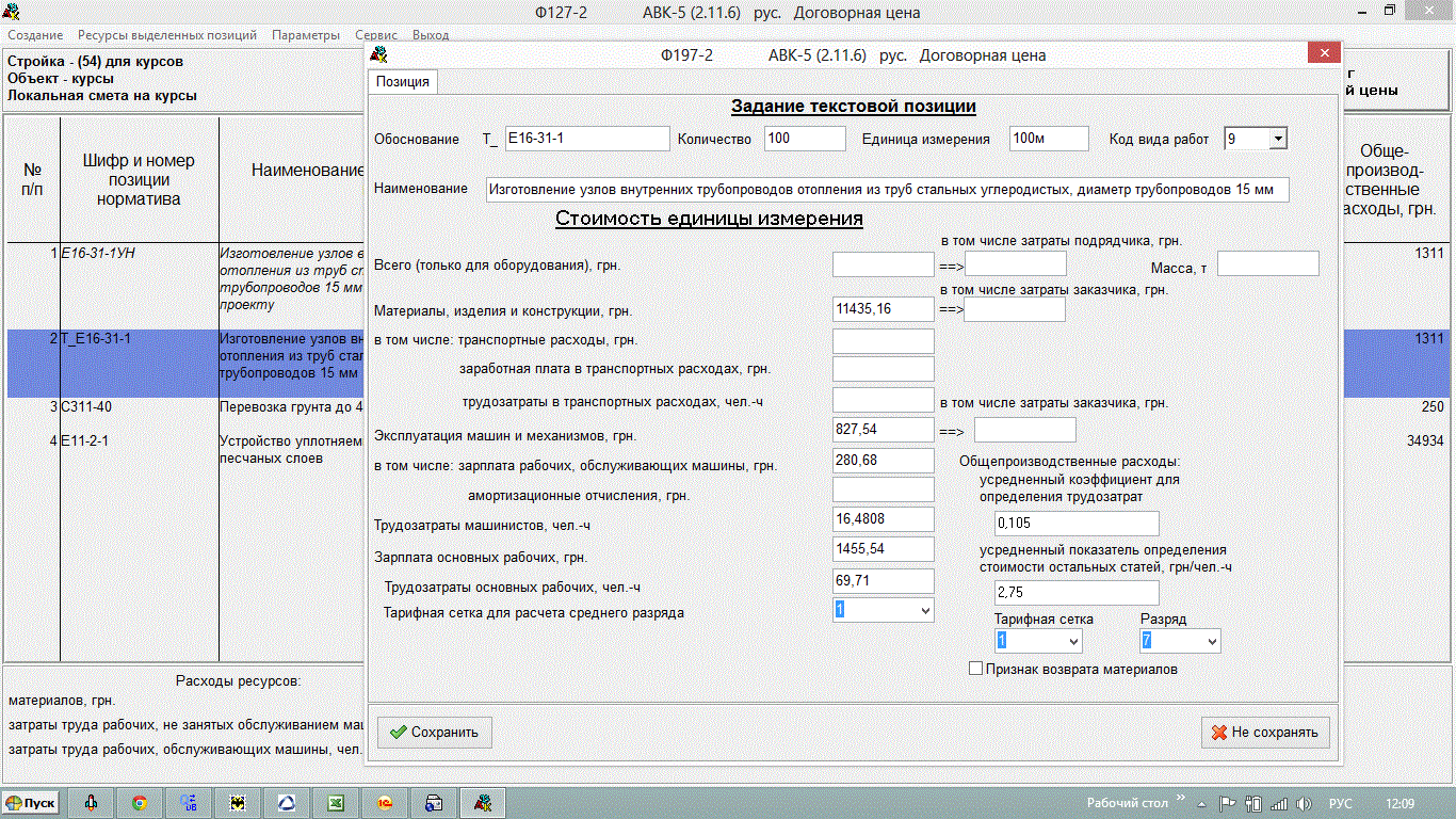

через текстовую позицию все прекрасно получитсяWink
получається але не зовсім правильно те що памятаюSmile
якщо мене не зраджує память там загальновиробничі не нароховуються або нараховуються.
питання:
1. а можна прінскрін в студію як приклад.
2. при складанні калькуляції ви користуєтесь ЕНИРом чи порівнюєте з ціновими пропозиціями на ринку і підганяєте розрахунки щоб троки менше було
ОПР через текстовую начисляется нормально, надо правильный показатель просто выбрать
3 не виключено що маркетинговий хід, просто бакланили АВК. от і сказали що не правильно.
хоча там щось було я просто не запамятав. якась десь галочка вішалась, а казали що в АВК просто нема такої функції.
наверное говорили те, кто АВК и в глаза не видали?
на картинке видно, что ОПР насчитывается
[341.66]

пояснение, как создать текстовую позицию
http://stroysmeta...ad_id=5697
