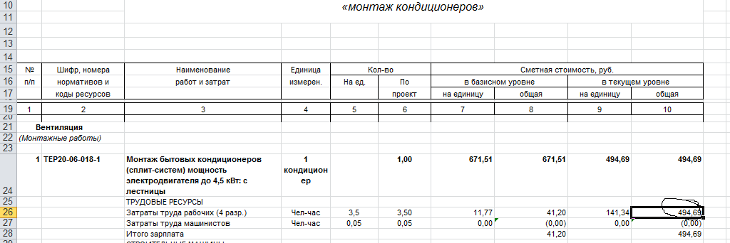

ИТОГО ТЗ= 27,03ч-час/8 =3,5 дня - 1 кондиционер

хм, давайте ретельно проаналізуєм, щоб робити глобальні висновки "а в сусіда ліпше"
зарплата працівників 41,2 руб - це за що? за 1 год чи за встановлення 1 кондиціонера, який включає:

якщо за встановлення кондиціонера (а це 10 грн) навіть Джамшут з Рамшаном не будуть працювати)

1. Ніхто не каже, що ліпше.
Правильніше і реальніше по трудовитратам.
2. Не 10грн -1 кондиціонер, а = 73,02грн. по разряду 4 за 3,5 л-год при середньомісячній ЗП=3400грн.

я мав на увазі 41,2 це 10 грн.
але це виявляється в базисному рівні, а в поточному це стає 494,69 руб або 123 грн. якось так
для нормально завантаженої організації мабуть це нормально.
