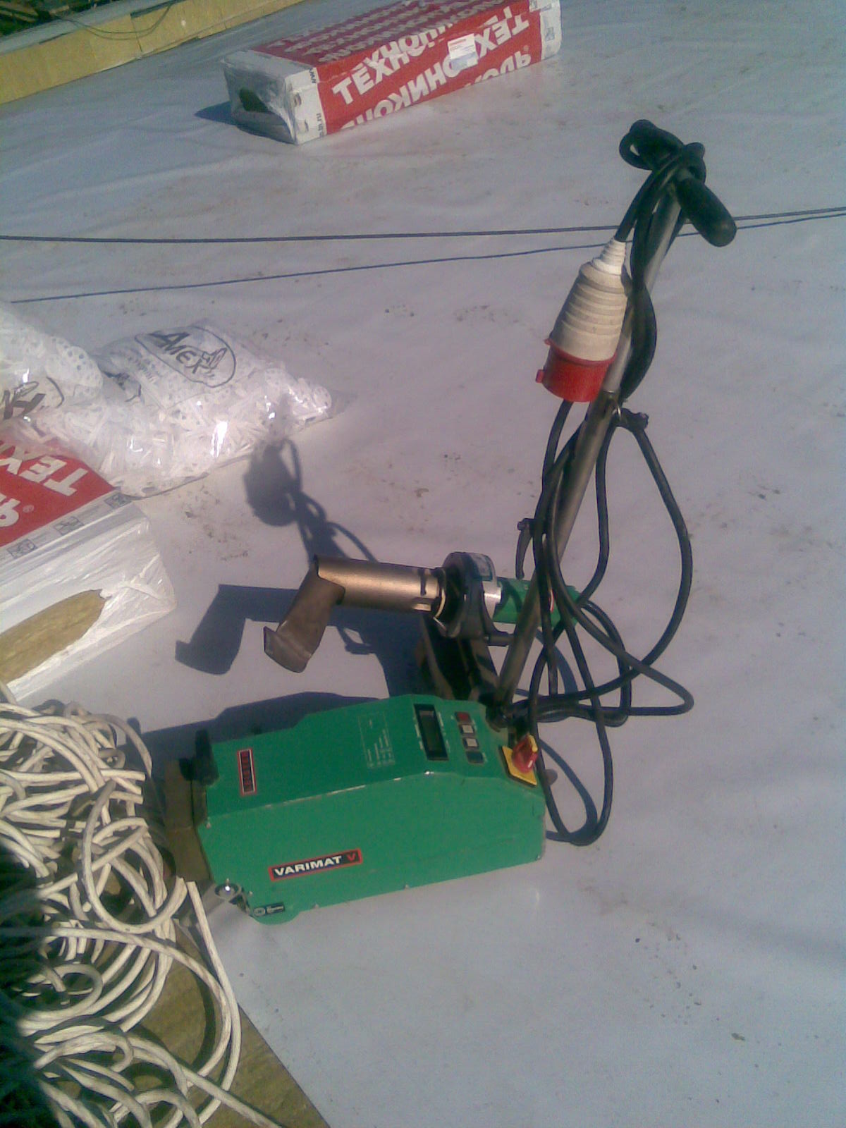

На вопрос в посте 9 ответ простой - чем будут обоснованы нормы времени и стоимость использования сварочной машинки? - ничем, нету такой нормы. поетому - нету затраты - нету проблемы. а свои деньги я забираю материалами все равно.

Вже є багато фірм, котрі "розробили" свої СОУ, але вони ДУЖЕ дешеві. Це для того, щоб торгувати своєю мембраною. Якщо хочете виконати роботу з якісним підрядником - тоді мона використати цю Е11-36-4. Вона дуже схожа за переліком робіт, з тим, що вкладається. Її рекомендує компанія PROTAN (Норвегія). Якщо бюджет, то там, тільки одношаровий рубероїд (бо всі недолугі, їм все одно), далі постановка кріплення, або пройти експертизу з цією розцінкою.

minasa приєднав зображення:
[218.63]
