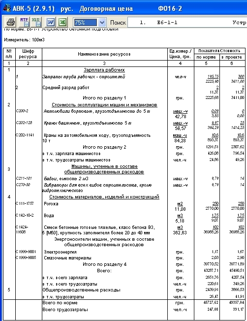

Здравствуйте. Подскажите пожалуйста, очень неудобно работать. АВК5 2.9.0 (2.9.1) без разницы, НСИ - в окне Ф100-0 в закладке НСИ при выборе расценок внизу окна Ф121-0 не отображаются единичные расценки по ДБН (ч/ч, механизмы, з/п и т д.), для их просмотра необходимо зайти в окно Ф124-4, там поклацать, а потом еще и на калькуляторе, если з п надо вычислить например. Очень неудобно сравнивать расценки!
Работая, например, в самой стройке в окне Ф127-2, выбирая расценку из НСИ в окне Ф121-4отображается единичная расценка, но она не соответствует норме по ДБН!!!, а соответствует той стройке в которой работаешь – ее повышающие к-ты, з п, т е не видно, какие расхождения с ДБН! Проверять чужую смету в электронном виде очень неудобно. В предыдущих версиях такого не было, все расхождения видно сразу было.
Вопрос – это ошибка АВК-5, или так должно быть (непонятно только зачем), или нужно что-то «донастроить»?? Подскажите пожалуйста.
это не ошибка, ведь изменение № 6 упразднило цены на ресурсы, и по сути единичной расценки не должно быть.
напомните в какой редакции к норме по ДБН было видно все ее повышающие коэффициенты. И выбирая норму из НСИ, мы выбираем норму по ДБН(если это не пользовательская НСИ), мало того раньше к примеру в единичке не показывало ОПР, сейчас показывает. а если
вывести документ "Сравнительный состав ресурсов норм с уточненной ресурсной чатью" вы можете увидеть различие между нормативными расходами и теми, что вы поставили в норме(при условии, что вы чтото в ней меняли)
ПАНДА
цены на ресурсы да, но в единичной расценке помимо материалов есть трудозатраты рабочих и машинистов, (на которые в основном ориентируюсь), если они отличаются от нормативных следовательно.... Не могу показать картинку сейчас, в 2.9.0(1) не вводятся расценки почему-то, программисты исправят я выложу. а где еще можно посмотреть расхождения я понимаю, но это не всегда удобно, когда привыкаешь к одному и все надо быстро.
Сравнительный состав ресурсов норм с уточненной ресурсной чатью показывает различия по норме вцелом, включая и трудозатраты и ресурсы
