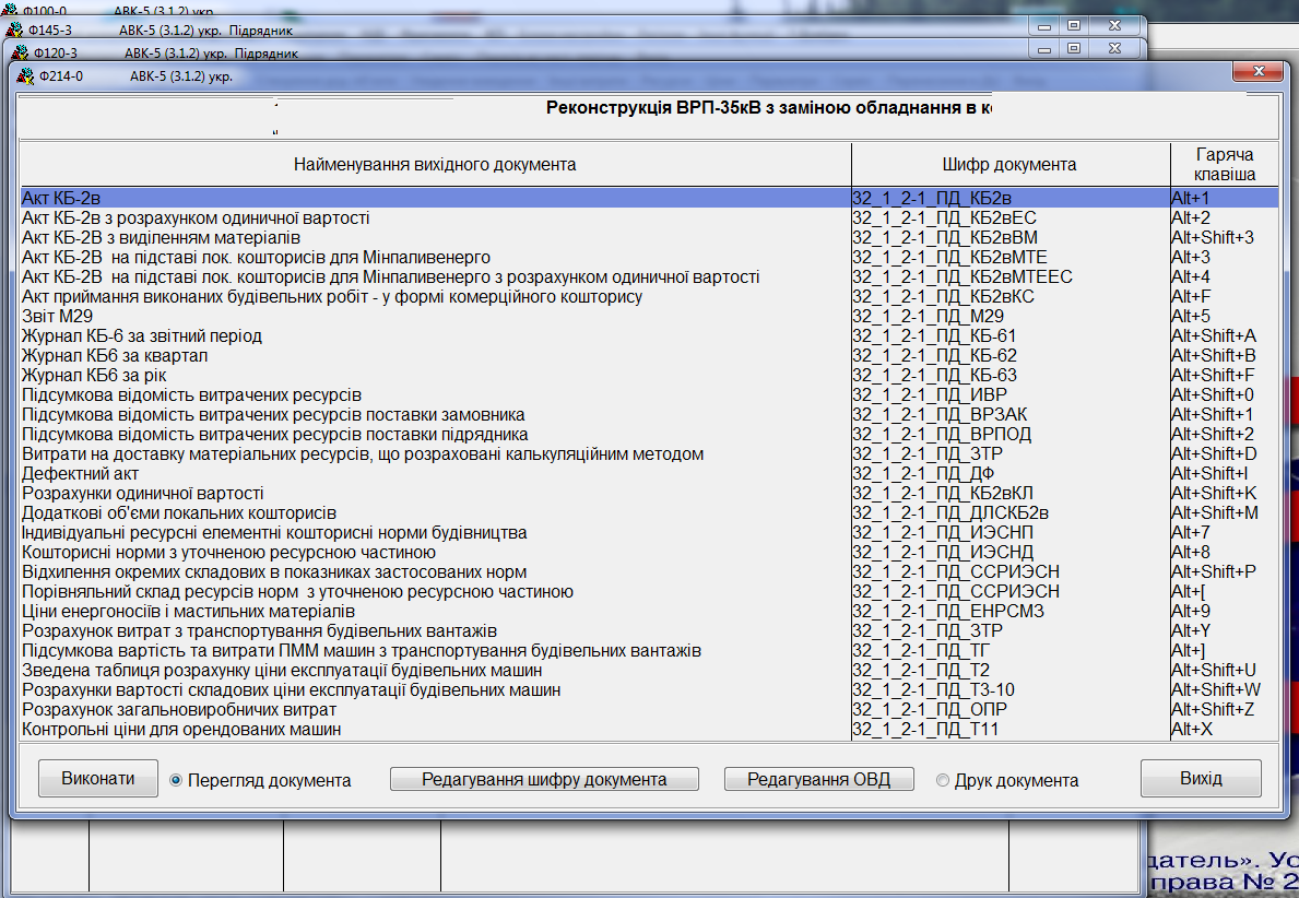

В АВК 3.1.2,3.1.3 где в подрядчике акт смонтированного оборудования?
в выходных документах КБ2
dasha_soul
Нету
dasha_soul приєднав зображення:
[227.32]
Вы разницу между Общие выходные документы(картинку которых показываете) и выходные документы КБ2 улавливаете?
в очередной раз убеждаюсь, что сметчики не читают ридми к новым редакциям, а ведь там написано было(для редакции 3.1.0 еще)
1.12
В подсистеме Подрядчик документы об оборудовании поставки подрядчика исключены из меню выходных документов объекта и стройки, но включены в состав документов Акта КБ-2в и Справки КБ-3.
dasha_soul
Есть, спс. Времени нет, чтоб еще и ридми читать.

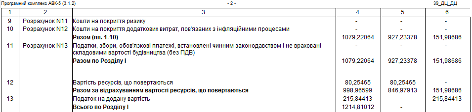

АВК 3.1.2 в ДЦ не считает НДС материалов заказчика. Материал оподатковується ПДВ, глава 16 ССР включена. Где-то еще скрылась настройка?
[16.25]
тестирование
С сайта разработчиков:
В редакции 3.1.2 выявлена ошибка в расчете НДС для Договорной цены с признаком «По рекомендациям налоговой администрации». При необходимости выпуска этого документа временно, до выдачи обновления, рекомендуем отредактировать сметный расчет в затрате П154 «Налог на добавленную стоимость» (Глава 16) следующим образом:
1. Включить и войти в предложенный разработчиками «сметный расчет» затраты П154;
2. К существующим «Исходным данным» из перечня итоговых стоимостных параметров добавить новые строки:
п1.4 – возвратные суммы (П25)
п1.5 – стоимость эксплуатации машин поставки заказчика (П62)
п1.6 – стоимость материалов поставки заказчика (П26);
3. Отредактировать в строке п2.1 расчетную формулу следующим образом:
п1.2-п1.3-п1.4-п1.5-п1.6.
Обращаем Ваше внимание на то, что после такой корректировки затраты П154, при переходе на выпуск Договорной цены по традиционной форме следует отключить «сметный расчет» в затрате П154.
Ошибка была исправлена в обновлении 3.1.3
