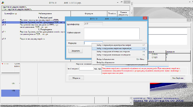

Делаю акт выполненных работ в ИВК. в конечной таблице на нижних подитоживающих строках нашел разхождение в 13 грн.
в одной строке - Разом по кошторису 2-1-1 = 717 137 грн
в другой, пониже - Разом прями вытраты = 717 124грн
я так понял эти суммы должны быть одинаковыми, да?
если да, то почему они расходятся? может ли быть проблема в комплексе ИВК?слышал про некоторые расхождения
прилагаю скрин для лучшего понимания ситуации.

Тут припущень може бути в мене три: 1-десь в налаштуваннях є матеріали замовника 2- можливо якийсь матеріал шифрується як обладнання 3- використано шифр матеріалу який не бере участі в раахунках(щось подібне було в ПК "Тендер-контракт " с обгрунтуванням С172).Наразі не працюю в ІВК,щоб написати щось конкретніше .Єдине що можна створити файл ИБД і спробувати і АВК-5 порахувати

В АВК тоже бывает, только не на такие суммы. Вопрос, скорее всего, в настройках самой программы - суммы считаются, как бы, с двух концов: по локалке и по итоговой ведомости ресурсов. Попробуйте проверить следующие под нижней суммой расчеты - если все сходится, то, думаю, можно не париться! Удачи!
