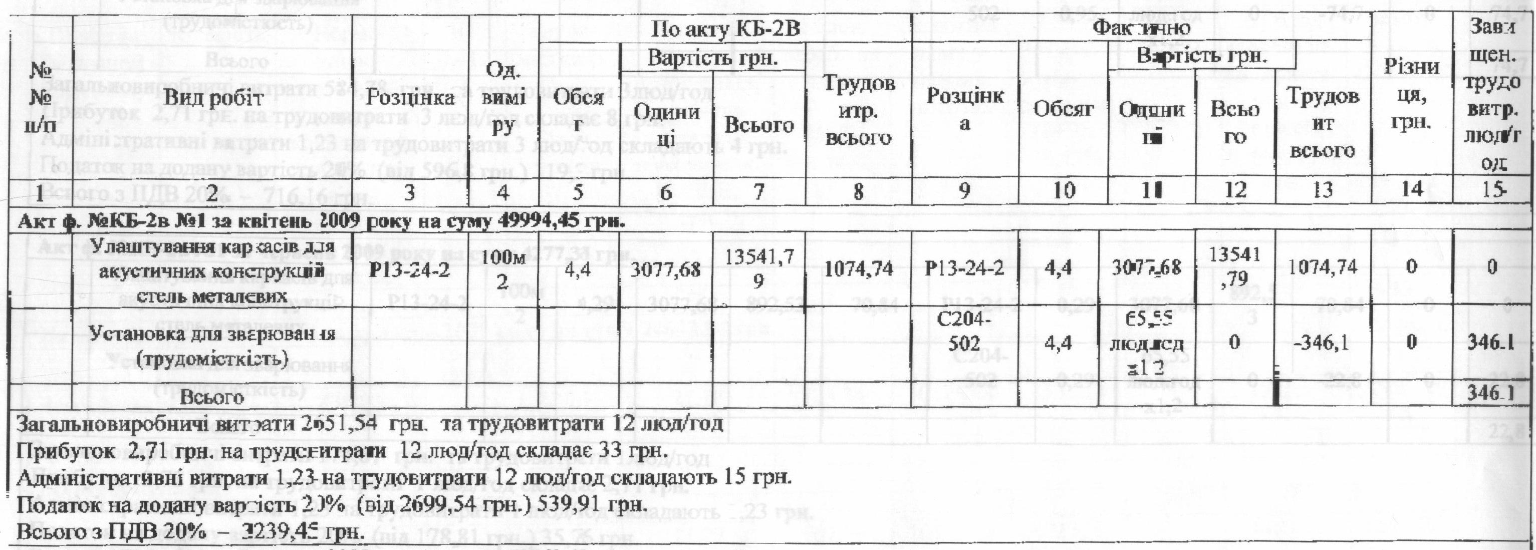

Подскажите пожалуйста как из расценки Р13-24-2 вычесть чел/часы работы сварочного аппарата, т.к. он не применяеться при устройстве каркаса. Заранее благодарна.

Еленка
КРУ обосновывает завышения таким образом 65,55 маш/ч х 1,2 = 78,66 чел/час завышения на 100 м2Frown
дайте КРУ посчитать, там на 100 м2 всего то 1,311 часа
подарите им калькулятор

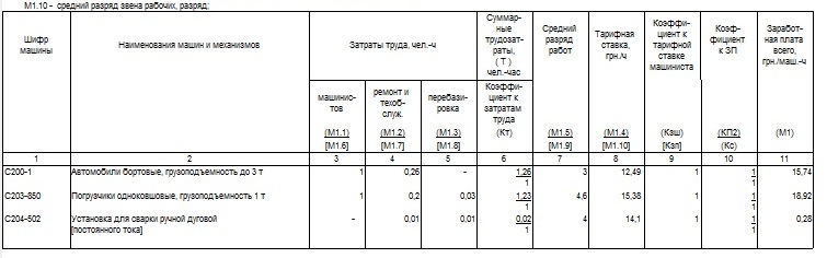

ДБН на машины пусть откроют и посмотрят, на перевозку и ремонт 0,02 часа всего...откуда 1,2 ?

Еленка
78,66 трудозатрат
посмотрите расчет в АВК стоя на стройке Shift+W в машинистах прочерк стоит
запросите обоснование, ведь они (КРУ) от чего то отталкиваются ведь?

Еленка
Еленка приєднав зображення:
[410.75]
может быть о разном говорим....откуда КРУ взяло 1,2 чел/часа на 1маш/час
