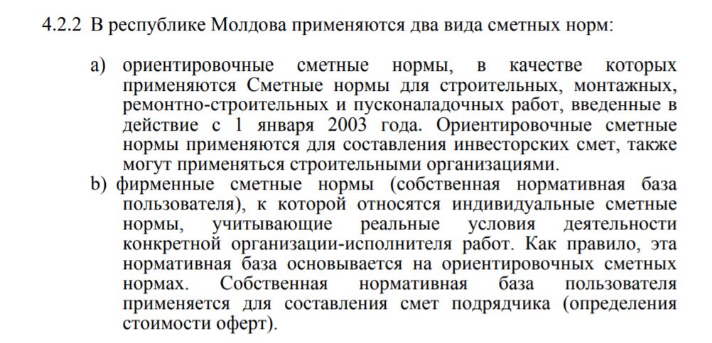

denoksa
Зачем далеко ходить возьмем Молдову
denoksa приєднав зображення:
[109.4]
