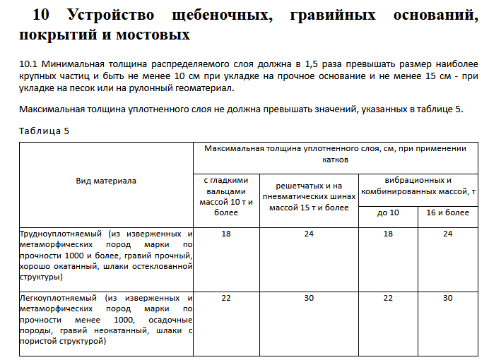

Мне необходимо уложить 50 см щебня, беру норму ЕН27-15-1, могу ли я применить коэффициент Н1=3, а оставшиеся 5 см по норме ЕН27-15-2?
Или строго 15 см по норме ЕН27-15-1, а остальные 35 см добирать нормой ЕН27-15-2? Но тогда, наверное, стоит добавить отдельно уплотнение? 059-q
насколько помню были когда то условия максимальной толщины уплотняемого слоя щебёночного основания - послойное уплотнение катками слоями не более 18см. Правда они справедливы для древних катков, новые модели уплотняют намного эффективнее (но именно они/старые и сидят в нормах).
Исходя из вышеуказанного и если у Вас таки щебёночное (а не песко-щебёночное) однородное основание (из одной фракции щебня) на мой взгляд целесообразно взять ЕН27-13-3 (15см) + ЕН27-13-4 (3см) на первый уплотняемый слой общей толщиной 18см, второй уплотняемый стой то же самое и на последок верхний слой с расклинцовкой мелкой фракцией ЕН27-13-2 (15см) + снять с минусом 1см ЕН27-13-4 (-1см).

На больших объёмах получите приятную разницу в деньгах, а если найдёте СНИП/ДБН по дорогам с такой табличкой то и заказчику докажите на основании чего включали послойною укладку

[b]взять ЕН27-13-3 (15см) + ЕН27-13-4 (3см) на первый уплотняемый слой общей толщиной 18см, второй уплотняемый стой то же самое и на последок верхний слой с расклинцовкой мелкой фракцией ЕН27-13-2 (15см) + снять с минусом 1см ЕН27-13-4 (-1см).
Уложить щебня 50 см = 18см +15-1 ?
Также 50 см щебня - это выравнивающий слой или основание? Есть еще норма ЕН27-12-3...

Не совсем так, если прочитать в посте не только цифры но и буквы то должно получиться как то так:
первый слой 18см
второй слой 18см
верхний 15-1см
а основание или выравнивание - то автор что задал вопрос пусть разбирается, как на меня то 50см скорее будет основанием, но в нашей суровой реальности возможны и иные варианты.
