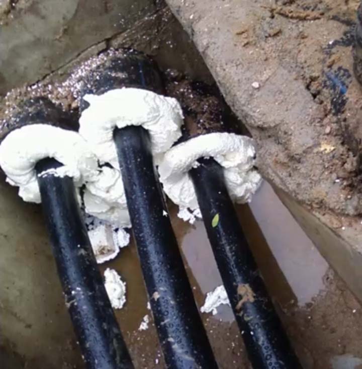

Помогите пжлст найти норму по герметизации трубы, в которую проложен кабель. Помню была норма с ресурсами тряпки (или ветошь, или шнур шаон) и асбестовый раствор.
Строительство, монтаж, бюджет.
На фото как вариант герметизация монтажной пеной
Dasha Fed приєднав зображення:
[56.23]
denoksa
Посмотрите РН20-37-3
ВВ90
я би застосовував ЕН22-48-1 або Е16-30-1 дивлячись де саме виконуються роботи (зовнішні чи внутрішні)
М8-155-1 или брать расценку из Е34 с прокладкой труб
Dasha Fed
Спасибо, это М8-155-1. По прокладке труб я брала Е34-103-2, но там ни в составе работ, ни в ресурсах нету герметизации. Поэтому я взяла М8+Е34. Думаете, в Е34 учтена герметизация?
denoksa
Состав работ не очень, да и название нормы "... во взрывоопасные помещения"
в Е34 в составе работ есть "4.Заделка стыков труб."
нужно смотреть проект, какая там учтена герметизация
