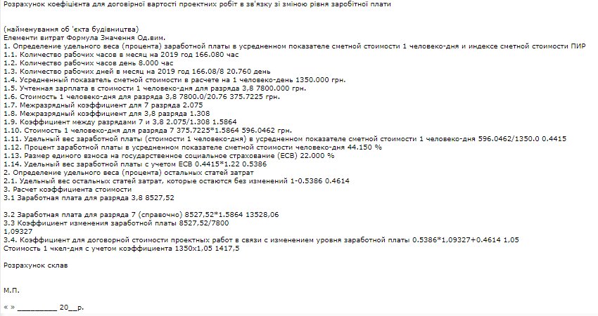

коллеги,а есть ли те кому єкспертиза пропускает 1425 грн вместо 1350??
tatien
из расчета того, что средняя зарплата в строительстве составляет 8527,52 грн, а в некоторых регионах и того больше,то высчитывается коэффициент, который умножается на 1350 грн.
tatien
Спасибо Танюша, а то писать было с мобильного не удобно. А ты как эксперт в Одессе пропускаешь больше 1350????
при предоставлении расчета пропускаю.

Илончик
благодарю! А где об этом можно почитать,о самом расчете и откуда он берется?
