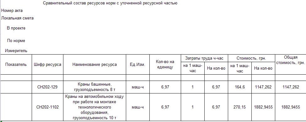

При формування Актів виконаних робіт проводили заміну машин фактичні замість нормативних (без збільшення трудовитрат та вартосці). замовник хоче ТЕП пропонує форму яку сам придумав і в яку приходиться все вручну витягувати з норми (прикріплений файлик).
Питання: чи ніхто не має форми простіше, і чи можна це реалізувати вихідними документами користувача.

а из программы взять документ?
Руссо
програма дає на вимірник згідно нормативу і не враховує числові параметри (якшо я правильно вивожу). а замовник хоче бачити порівняння саме по тих значеннях які в нормі на фактичний обсяг. (може я чогось не додививсь - просвітіть б-ласка)
я вчера попробовал сделать, в принципе вывести можно, но не все. часть надо будет руками заполнять
Руссо
Саме трудомістке це к-сть маш.-год на вимірник (фактичний обсяг) це далеко не ціле число та й скопійувати його програма не дає (дивишся на екран і вводиш вручну - дуж довго і нудно) . Дякую за допомогу будем ручкувати.
PS саме обідно що ці всі дані в програмі є просто потрібно їх вивести в потрібній формі, мож якось достукатись до Созідатєля щоб хоча б працював в цьому напрямку - збільшити кількість параметрів які можна вивести вихідними документами користувача...
я имел ввиду что не получилось верхние поля вывести, а в целом вот так
[54.08]
