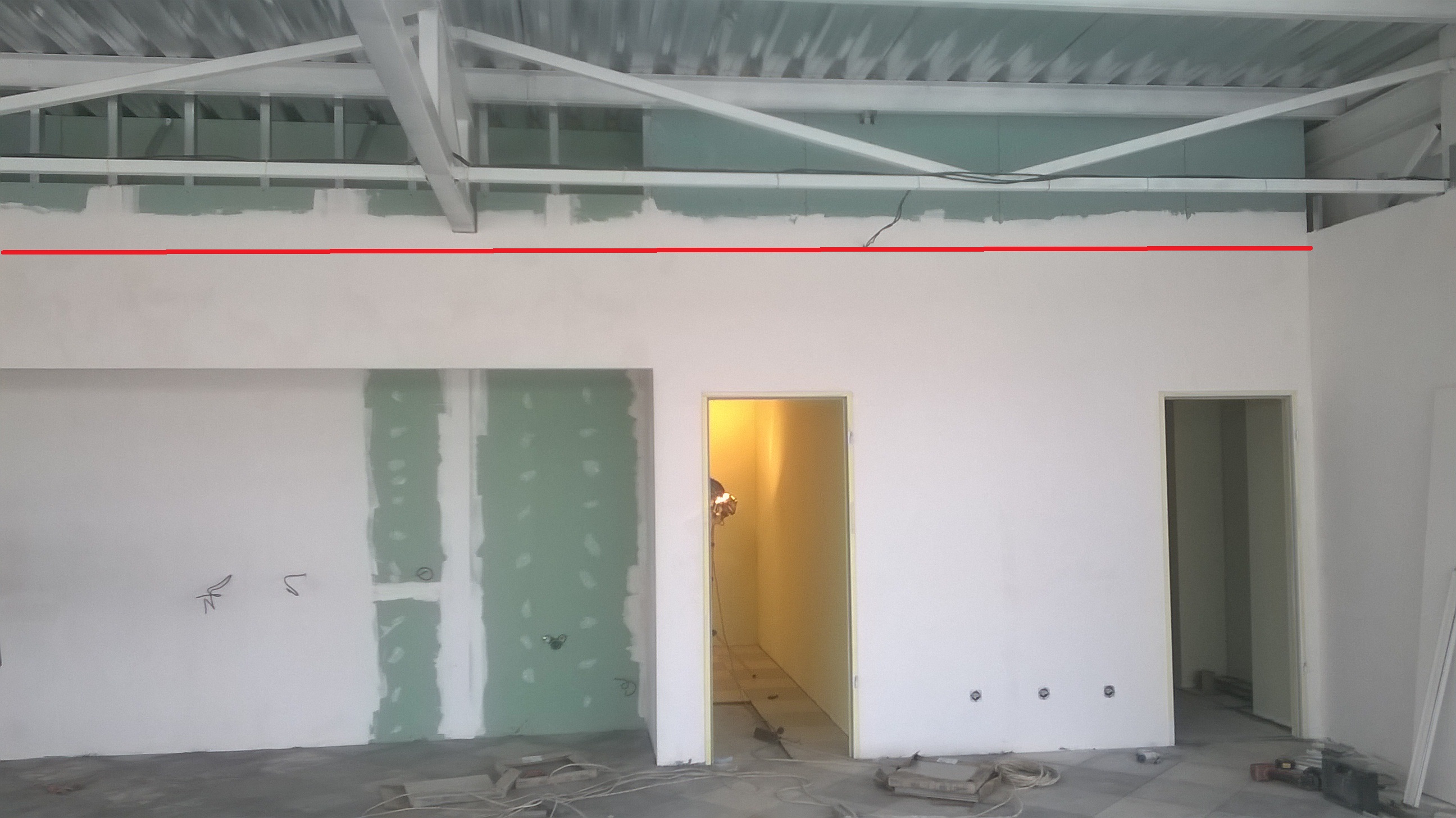

pancher
Все что выше красной линии на 100-150 мм это в АКТ или мимо (шпаклевка и покраска)? Договор составляли те, кто к стройке имеет косвенное отношение.
pancher приєднав зображення:
[849.97]

Я бы добавил в Акт. Работы были выполнены, были, в чём проблемы пускай заказчик платит. Единствено что рабочии могли зделать чуть меньше ну 50 мм (отбить шнурком всё) они что не знали что будет потолок ? Как вариан склонять заказчика на золотую серединку 75 мм.
Удачи.
у нас была ситуация наоборот, указали полный объем, от пола до потолка.а по факту было только сантиметра на 3 выше пристенного уголка для армстронга. мы плиты подымали и проверяли. лишнее сняли с объема.
