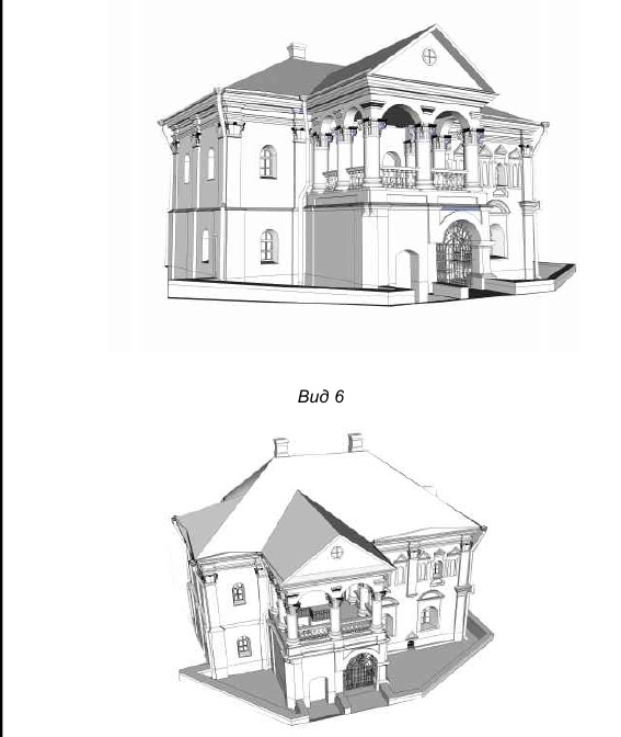

Здавстуйте коллеги, может кто сталкивался с такой роботой как покраска кровли из листовой стали? Это Инвесторская смета, бюджет, ремонтно реставрационные работы и я незнаю какие может еще доп работы нужно учесть вышку или что-то еще? первый раз с таким сталкиваюсь крыша сложная,картинка прилагается

возможно кровля старая, местами ржавая. надо бы обработать, местами укрепить ну и т.д.

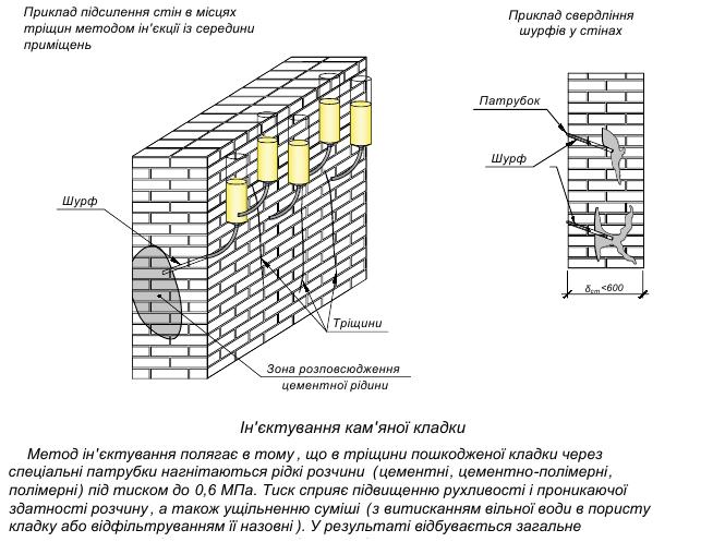

Спасибо Вам большое за отклик, заказчик думает вообще заменить кровлю так как в одном месте нужно заменить стропила, пока вопрос с крышей в подвешенном состоянии, возник другой вопрос по этому же обьекту, не могу осметить такую роботу как підсилення цегляної кладки методом ін`єктування вот картинка

Подскажите расценочку? мне советуют сверление рн20-27-1 сверление и рн20-34-1 и удалить кирпич, но последняя думаю не подходит
denoksa
Посмотри ПР13-6122
denoksa
Состав работ
Сверление отверстий, приготовление полимерной композиции, инъектирование трещин, швов
