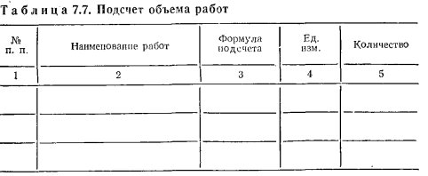

Prepod, а вот такая ведомость пойдёт? Посчитала по правилам, а у Голубева образца с расчётами тоже нет.
Что-то я не втречала ведомость с расчётами, в интернете - нет. Она вообще есть у кого-то? Может у Вас есть пример?

Prepod, прочитала у Голубева, что это примерная форма расчёта. Значит можно и так, как я сделала, только добавить ещё работы и составил, проверил.
Если печатать ведомость объёмов работ в АВК-5, то выдаёт в количестве не одну цифру, а формулы. Поэтому я переделала из локалки, и у Голубева есть ещё графа расценки.
Ещё он пишет, что можно считать объёмы непосредственно в смете. Можно? Мне бы было удобнее, тем более АВК-5 может отображать формулы.
