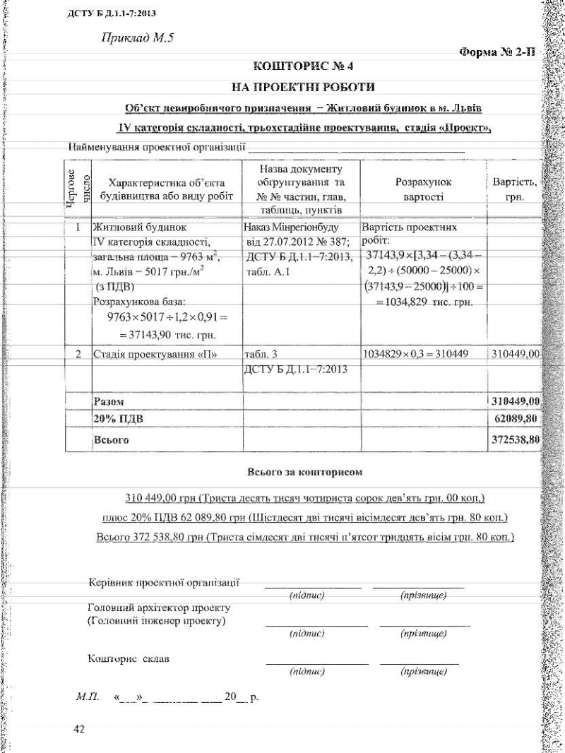

Доброго дня, проблемка, прислали листа с проханням відркорегувати проектну документацію, яка була раніше виконана на стадії П і Р. Начальник говорить шо треба чисто кошторис на редагування цієї документації. Було 6 обєктів. треба виключити 2, тобто, так відкорегувати. Питання це має бути чисто кошторис, одна дві позицї. по дсту корегування документації, чи це треба повінстб кошторс на будівництво редагувати по позицйіям...і т.д.
дякую.
ЛИСТ: откроректировать ранее выполненую проектную документацию стадия (П и Р)
Змінено: taras1005, July 11 2014 06:35
taras1005
вот пошарився в дсту вроді це? але ...по словам нач. я маю скласти кошторис на корегування проектної документації...тобто скільки буде коштувати корегування самої проектної документ. по дсту. знайти....
то що я знайшов, підскажіть будьласка чи підходить...п.с. нач. шось питати, мертвий варіант..)
taras1005 приєднав зображення:
[186.33]
Тата
Скорее всего эта документация была разработана до введения ДСТУ. Теперь ее нужно привести в соответствие с нынешними требованиями. Ну а по количеству объектов Вам может объяснить только заказчик этой работы.
