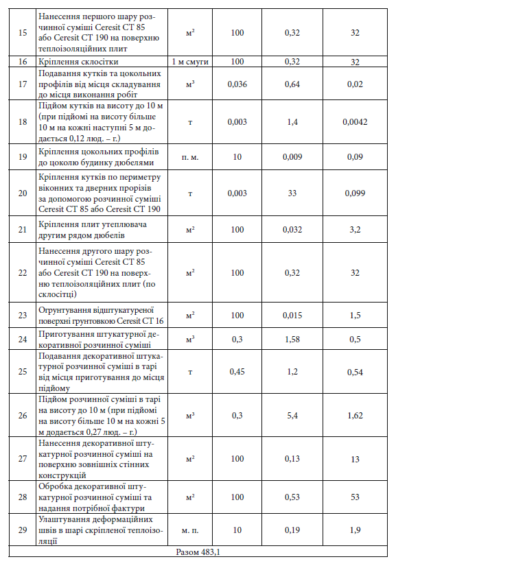

MarikBig, у меня в ТК общие тз 479,94 ч/ч на 100м2. В вашей 483... получается, что даже церезит не может прийти к одному мнению?
Wanderer, спасибо)) а вот почему ЦО пишут то что пишут, как всегда останется тайной3
а що за ТХ і як наї можна глянути?
479,94 це як в нормі ЕД15-266-1.
моє із
http://www.ceresi...review.pdf
я не помню откуда моя, может здесь скачивала
