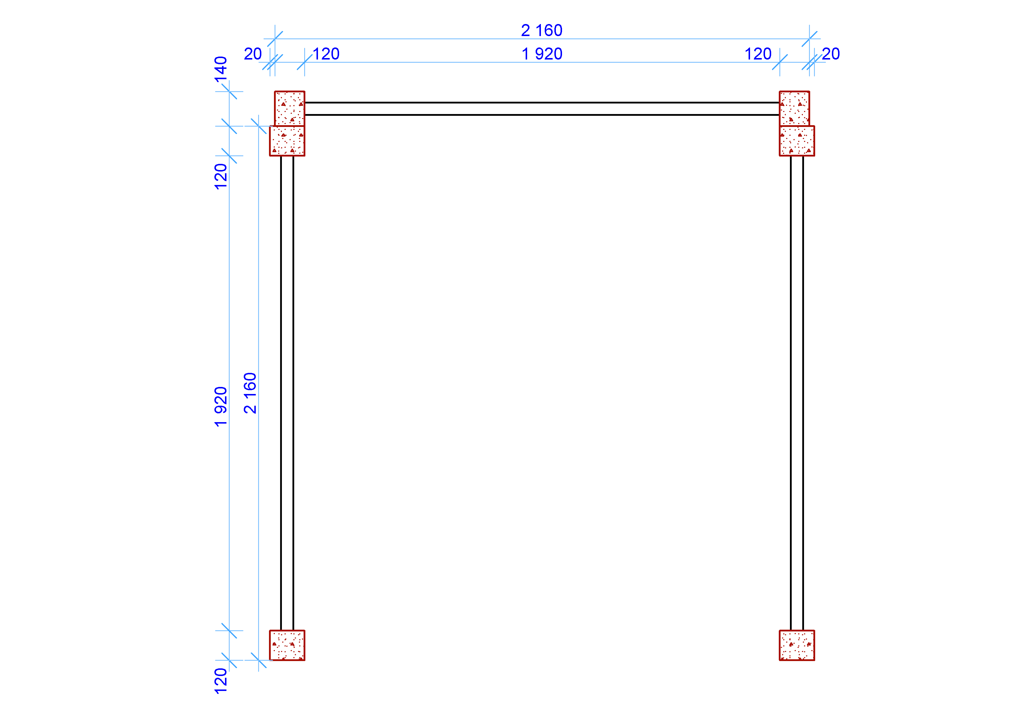

Помогите в вопросе. Площадка ограждается еврозабором высотой в четыре плиты размером 2х0,5х0,05м. Длина забора 6,48 м (схема на рисунке). Расценку использую Е7-24-2, но в расценке сидит установка только двух ж/б столбов вместо шести как на схеме. Если я дополнительно возьму установку четырех столбов по расценке Е7-25-11, не будет ли это ошибкой.
Расценка Е7-24-2, включает установку трех ж/б, (3 секции). По поводу Е7-25-11, установка дополнительных столбов они как будто расчитаны на установку калиток? Или я ошибаюсь. Количество столбов можна увеличить до шести, а вот угловые опоры вопрос

пр. прощения, а с чего видно что в расценке Е7-24-2 есть вообще какое либо количество хоть столбов хоть панелей?

берите согласно Вашего чертежа метраж, а столбы и панели - по факту (с указанием длинн панели)

Е7-24-2 росчитан под стандартные "ажурные секции", которые сосоят из трех плит длиной 2 м. и одного столба
