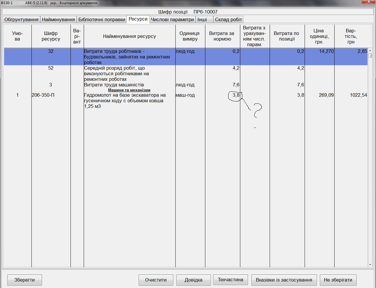

давайте опишемо хто які і де найшов помилки в розцінках (а може помилки то нема просто якась не логічна ситуація, допоможемо розібратися)
от наприклад, Збірник Мінпромполітики ПР6-10007 (всі наступні подібні) Руйнування масивів бетонних гідромолотом з енергією одиничного удару до 9,0 кдж
ну як гідромолот подібний http://ukrtehsnab...-4000.html із завдає 600 ударів за хвилину буде руйнувати 1 м3 бетону (не залізобетону) за 3,8 години або 228 хвилини завдавши 600х228=136800 ударів
може там мало бути 0,38 чи 0,038 години. або одиниця виміру не 1м3 а 10 чи 100м3.

MarikBig, 3.8 машиногодини це не тільки робота гідромолота, це і рух екскаватора ,наприклад, в межах захватки при розбиранні бетонної конструкціїї. 1 машино-година роботи гідромолота на базі екскаватора включає в себе - 2людиногодини роботи машиніста і загалом 0,5 л.години ремонту і перебазування. Не зайвим буде згадати і про коефіцієнт корисного використання техніки . А те що технології сучасні випереджають розробку норм на їх впровадження,тут погоджуюсь з Вами. Щось на зразок:роки летять,а дні ідутьSmile

від 350 до 750 м3, я правильно зрозумів? Гидромолот PB300 із енергією удару 9,1 кДж за 8 годин роботи
вікторинка я згідний що є ще переміщення і так далі. і прибирати уламки тільки коли він далеко відїхав, але не 3,8 год
колись я з цим стикався мені сказали до 1 хв
