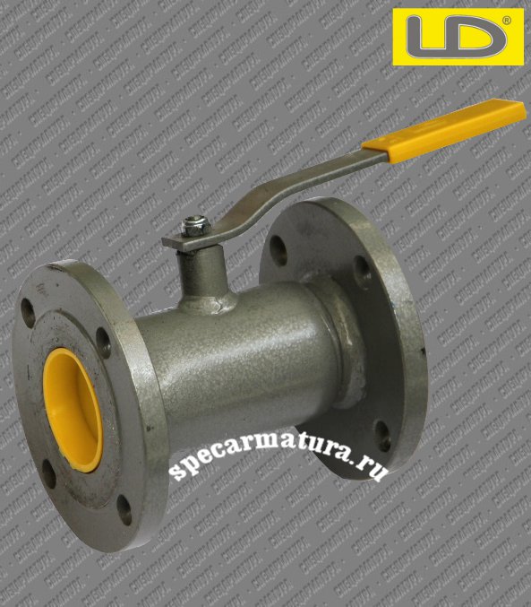

qwerty написал(а):
Если вентиль фланцевый, то и приварку фланцев надо учесть
ШАРОВЫЙ КРАН - это муфтовая арматура.
http://www.promar...es/flanged или
http://www.specar..._kshtsf_1/

avrora
Принципиальную разницу так и не могу понять НАРУЖКА - ЗАДВИЖКА, ВНУТРЯНКА -КРАН, как брать если кран ставиться на наружном газопроводе то брать как задвижку или по внутрянке кран, вот в чем вопрос
Лучше для бюджета взять Е 22-36-1 по деньгам меньше и к наружным трубопроводам относится. А то возьмете как внутрянку КРУ скажет - завышение... Хотя если заказчик согласует то с него и спрос.
