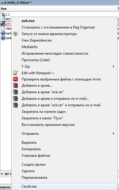

зайдите в папку с АВК--ЕХЕ
станьте на файл avk.exe и нажав правой клавишей мышки, выбрать в контекстном меню Свойства
[66.39]

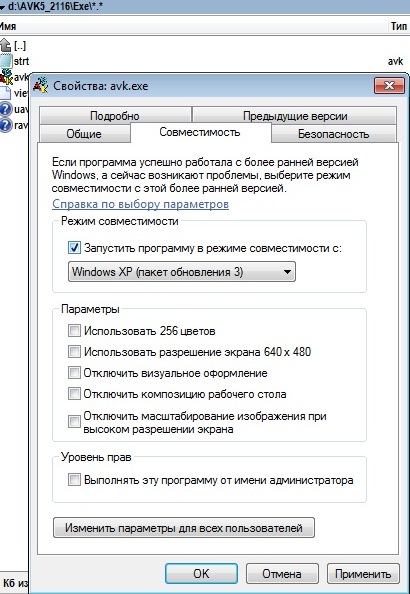

Выбираем вкладку Совместимость и включаем птичку в режиме ХР. Сохраняемся
[91.57]
