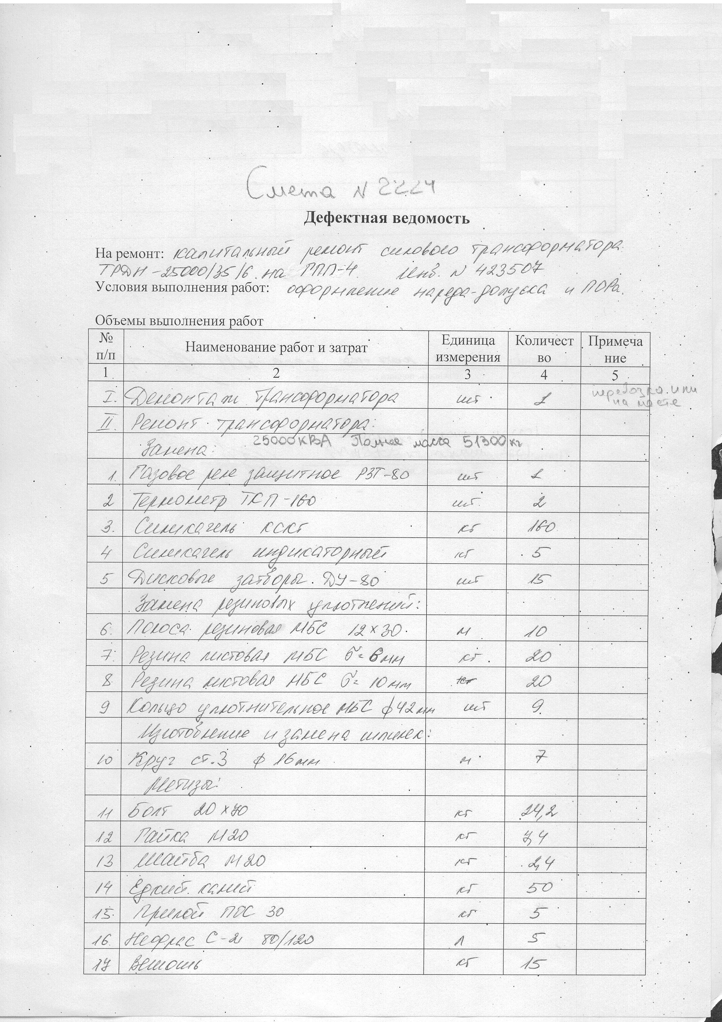

Вопрос демонтажа трансформатора или его кап.ремонта?
Проще опубликовать здесь дефектный акт, чтобы понять о чем речь.
Rusol87
Дефектная ведомость
Rusol87 приєднав зображення:
[3.8]
Rusol87
А потом идет монтаж в 18-той позиции.
