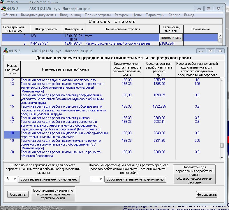

Экспертиза сделала замечание, что з\п машинистов по главам 1-9 должна быть 2643 грн.
у меня получается 3091 грн.
как её скорректировать??
принимал коэф. 1,15 согласно ДБН Д.1.1-4-2000 п.2.4. в двух расценках
нет принять зп машинистов по 18 тарифной сетке, а ее включить
Стоя на стройке--Цены--Зарплата и тарифные сетки--Выбрать внизу слева тарифную сетку 18--Сохранить
[160.87]
там где ставите з/п по сеткам ставьте 2643. Кстати скажите почему она не 3400. у меня она в шаблоне сама выдается
в 2.11.5 - 18 тарифная сетка, ее надо включить выбором, если стоит по умолчанию, то это 1 тарифная сетка
Burkun
Не понятен вопрос. По умолчанию тарифная сетка №18 2643гр. а коєфициент 1,15 согласно ДБН Д.1.1-4-2000 п2.4 применяется к нормам времени эксплуатации Ми М а не к зарплате

у меня в программе это выглядит так
Юличк@ приєднав файл:
setka_zp.rar
Юличк@ у нас с Вами разные программы.
