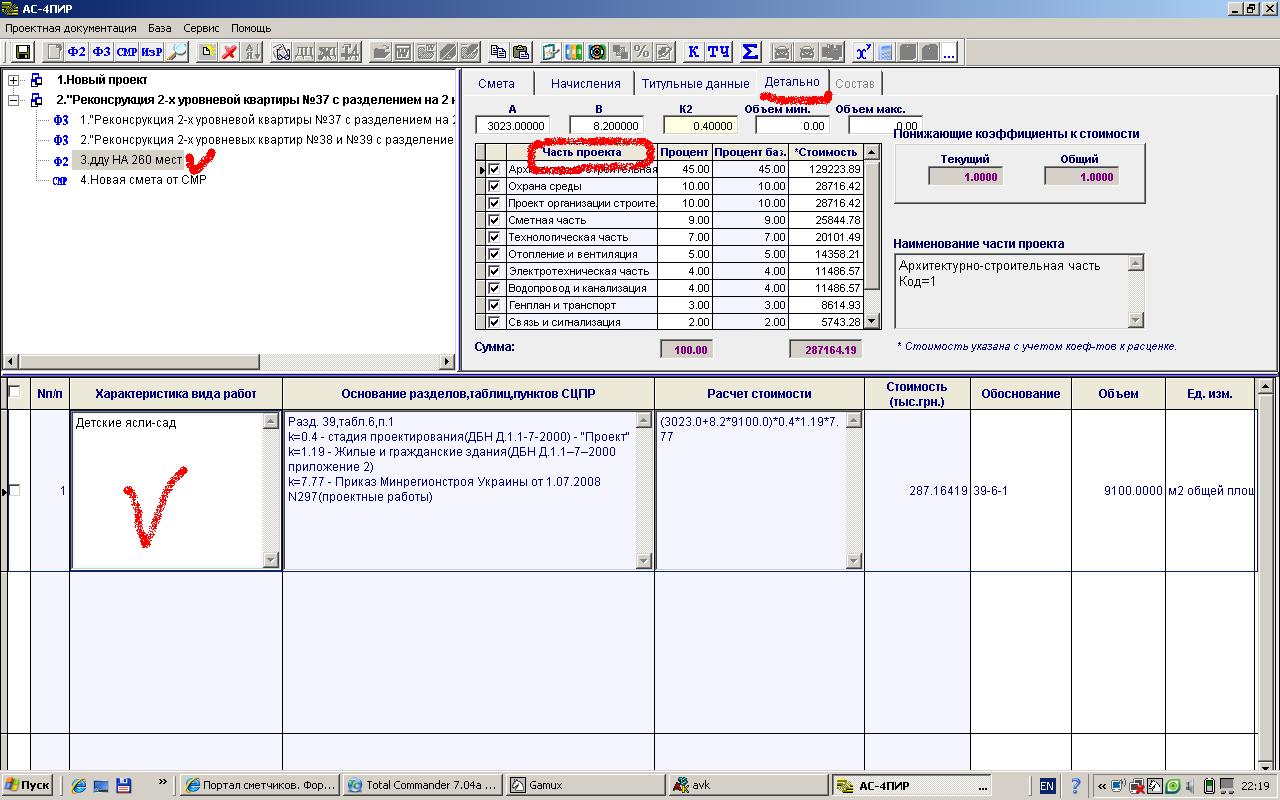

Например так. Для сметы по форме 2П. Щелкаете ЛК мыши в "Детские ясли-сад". Становится активной вкладка "Детально". Жмем ее ЛК мыши и снимем разделы, которые не будут проектироваться.

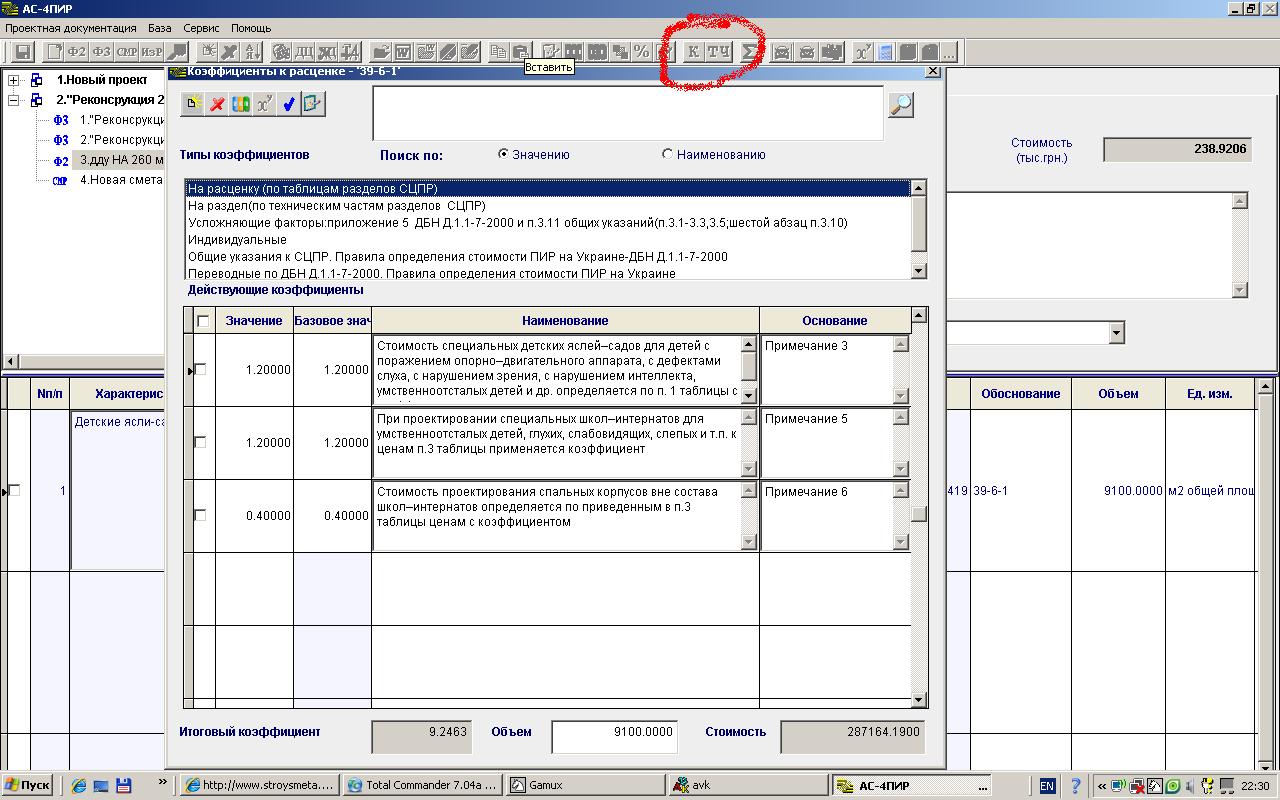

а еще есть кнопки "К" и "ТЧ" вызывающие таблицу с коэф к сметной строке и Тех.часть соответственно. А вся прелесть составления смет на ПИР заключается в том, что это можно довольно быстро делать вручную на бумаге, пользуясь сборниками и ДБН Д.1.1–7–2000(и то и другое есть на сайте) 48
Вы знаете, а у меня нет вкладки "детально". Я нажимаю ЛК мыши, но появляется только "смета, начисления, титульные данные"?
Змінено: ksilit, December 12 2011 12:27
Alka palka Если у Вас ПИР такого не может быть. Зайдите в смету и станьте на строчку мышкой и у Вас появится Детально.
Alka palka, Вы правы, такого не может быть в версии 2.7.1.Wink
