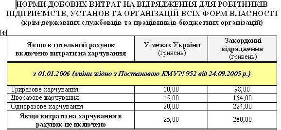

Уважаемые сметчики! Подскажите, пожалуйста, как правильно при расчете командировочных расходов в АВК указать размер суточных? 30 грн. или же 30/1,2, т.е. без НДС. и где об этом можно почитать в сборничках по "Ценообразованию..."? Спасибо!

надо ставить 30 грн. на них потом авк накручивает сумму ндс - на которую ваша фирма получает налоговое обязательство. Т. е должна будет уплатить деньги в бюджет. Если поставите сумму 30 грн минус ндс - то потеряете деньги

Вот добрые сметчики помогли, подсказали !!!!!!!!!!!!!!!!!!!!Чтобы на дальнейшее ниукого не возникали подобные вопросы!! Цитаты из ЦО № 12 за 2004 г., с.39
При проведении проверки определения стоимости выполненных подрядных работ на строительстве объекта представитель контролирующего органа сделал замечание, что при расчете командировочных расходов размер суточных следует принимать не 18 грн., а 15 грн., мотивируя это тем, что величина 18 грн. учитывает налог на добавленную стоимость (15 грн. х 1,2 = 18 грн.)
Просим дать разъяснение по данному вопросу.
Представитель контролирующего органа не прав. В соответствии со статьей 121 «Гарантии и компенсации при служебных командировках» Кодекса законов о труде Украины работникам, направляемым в командировку, выплачиваются: суточные за время пребывания в командировке, стоимость проезда к месту назначения и обратно и затраты по найму жилого помещения в порядке и размерах, установленных законодательством.
Статьей 12 Закона Украины «Об оплате труда» от 24.03.95 № 108/95-ВР предусмотрено, что гарантии и компенсации работникам в случае служебных командировок, которые установлены Кодексом законов о труде Украины и другими актами законодательства Украины, являются минимальными государственными гарантиями.
Постановлением Кабинета Министров Украины от 23.04.99 № 663 (с изменениями и дополнениями) утверждены предельные нормы суточных расходов при командировках в пределах Украины и за границу работников предприятий, учреждений и организаций всех форм собственности - для командировок в пределах Украины норма суточных составляет 18 гривен (если в счета на оплату стоимости проживания в гостиницах не включены расходы на питание).
Следовательно, размер суточных расходов, возмещаемых работникам, направляемым в служебную командировку предприятиями всех форм собственности, не может быть ниже норм суточных расходов, установленных указанным постановлением Кабинета Министров Украины.
Аналогичное разъяснения по данному вопросу изложено также в письме Министерства финансов Украины от 16.05,2001 № 041-407 349/13-3295 (см. Сборник «Ценообразование в строительстве», № 7 июль 2001, стр.80).
С учетом изложенного при составлении инвесторской сметной документации, формировании договорных цен и взаиморасчетах за выполненные работы затраты на командирование работников подрядных организаций определяются с учетом нормы суточных расходов в размере 18 грн. с последующим начислением налога на добавленную стоимость по итогу сводного сметного расчета, договорной цены, Акта приемки выполненных подрядных работ (типовая форма № КБ-2в) в установленном порядке.

Приведенное письмо вроде как устарело, потому что с первого апреля размер командировочных был увеличен с 25 до 30 грн..
механизм расчета неустарел, а командировочных 25 грн. всеже

При всем уважении к Вам заявляю однозначно что информация у Вас УСТАРЕЛА!!!! Минимальный размер командировочных составляет не 25 а 30 грн на человека с 29 марта 2008 года!
Постанова КМУ від 19.03.08 р. №209
Коментарии можете прочесть в газете "Все про бухгалтерський облік" від 3 квітня 2008 року №31(1428).
А також газета "Урядовий кур`єр" №59 від 29.03.08 року
