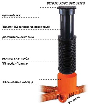

Кто сталкивался или может у кого-то есть предложения как расценить стоимость монтажа канализационного пластикового колодца по типу "PipeLife" диам. 400 мм. Объект бюджетный.

dimkakrm
Так что, ни у кого нет никаких даже предложений?
Марусенька
Никому не хочется с бюджетом связываться :)
Dmitriewna
Розробіть індивідуалку! Я зроблю висновок на нормочку і все буде нормально, якщо замовник погодитьсяWink
dimkakrm
А по каким критериям делать "индивидуалку"?
ruletka 1111
Dmitriewna пишет
Вы имеете ввиду индивидуальную сметную норму Форма №7 по Приложению К к ДБН Д.1.1-1-2000?
Dmitriewna
Для розробки індивідуальних норм чи СОУ є Методические рекомендации по разработке ресурсных элементных сметных норм (разработаны Украинским государственным научно-исследовательским центром ценообразования в строительстве «Цінобуд» и одобрены решением Научно-технического совета Госстроя Украины от 12.04.2002 №21). Погано що немає по чому зробити калькуляцій ні ЄНіР ні ГН не містять повного переліку робіт, тому якщо на обєктах є нормальний технагляд або лояльний замовник розро[вырезано цензурой!]єте самостійно норму і узгоджуєте її з замовником.
Що стосується критеріїв, то я трошки не зрозуміла запитання, повністю описуєте усі технологічні процеси для виконання роботи, скільки робітників потрібно залучити, розставляєте їм розряди відповідно до ДКХП 64, ну і якщо буде потрібна якась більш конкретніша допомога, чи консультація то розберемось з усіма питаннями по ходу. Мені самій цікаво на сантехніку і каналізацію будемо розро[вырезано цензурой!]ти ДСТУ, так що збираю інформацію!
dimkakrm
Короче нашел информацию в Российском ценообразовании, кому интересно могу скинуть на ящик расценки ФЕР-ы по монтажу пластиковых колодцев.
Dmitriewna
Якщо є в ФЕРах погоджуйте з Замовником використання цієї розцінки, зазвичай це проходе (принципи ціноутворення одні й ті ж). Якщо скинете інформацію, буду вдячна! Може можна буде трошки розкрутити розцінку в сторону збільшення трудозатрат.
