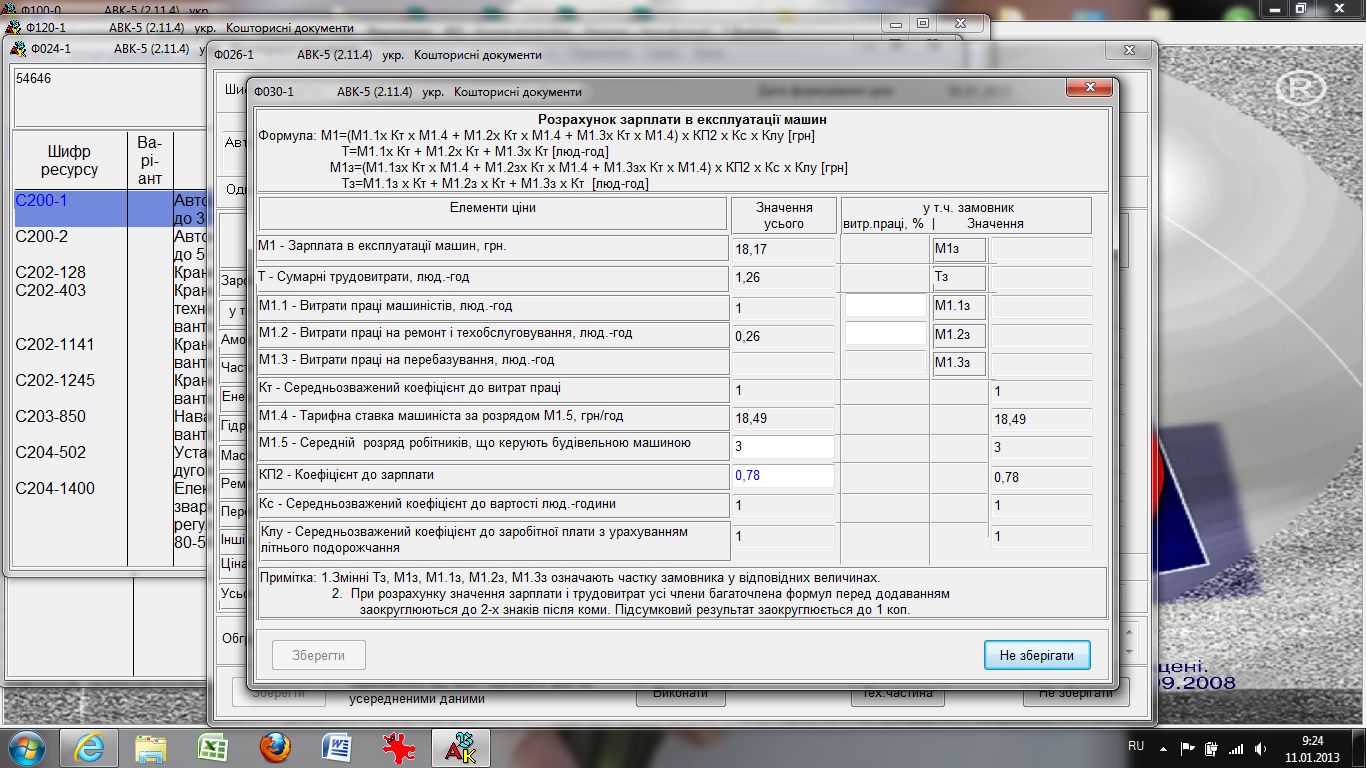

SMETA-NA2013
Всем доброго дня !
SMETA-NA2013
SMETA-NA2013 написал(а):
Всем доброго дня !
Помогите разобраться , почему к КП2 применили 0,78???????????
спасибо!

Помогите разъяснить правомерность коеф. к зарплате машинистов в скриншоте КП2 =0,78????
SMETA-NA2013 приєднав зображення:
[210.52]
нет подробного пояснения.
что за работы
кто заказчик
кто поставил этот коэф.
ну и др.

ремонтно-строительные работы. Заказчик-бюджет, он применил коэф.0,78 к зарплате машинистов.
Правомерно ли применен этот коэф. и где можно получить разъяснение?

Як варіант, виключити зарплату на ремонт 1:1,26=0,79...
Скорее всего так(могу и ошибаться): для инвесторской документации:
1 тарифная сетка для строительных, монтажных и ремонтных работ, зп 3400
18 тарифная сетка для работ по управлению и обслуживанию машин и механизмов, зп 2643
Если вы согласовали зп 3400 с заказчиком, то и зп машинистов тоже должна быть 3400 для того же разряда 3,8, НО... поскольку это бюджет да еще и ремонт, да еще и казначейство грызет чтобы акты были 1:1 с инвесторкой- откуда они возьмут лишние деньги и оно им надо?
SMETA-NA2013
Почему именно 0,78? А не 0,8....0,82?
На мой взгляд- вот откуда
2634/3400=0,7773529
А почему- позвоните заказчику и задайте этот вопрос ему.
