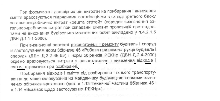

4. Була застовована розцінка "Очищення приміщень від сміття" ревізія каже що це входить в розцінку це насправді так???))

п.4 - эту расценку можно брать, если помещение, которое вам надо ремонтировать изначально захламлено и его нужно очистить, чо б начать работать. Если вы этой расценкой убирали свой мусор, полученный от разборок, то ревизия права.

Очищення приміщення від сміття приміняється тоді, коли підрядник приходить робити ремонт, а там повно сміття, яке потрібно очистити .
AREWIK
Юличк@ , по поводу "п.4 - эту расценку можно брать, если помещение, которое вам надо ремонтировать изначально захламлено и его нужно очистить..."
1) А где это написано? (ЦО во внимане не берем, что-то более серьезное, из нормативов)
2)п.1.14 Техчасть, общие указания : "Нормами учтены работы... на...горизонтальное ТРАНСПОРТИРОВАНИЕ материалов...(ВНУТРИПОСТРОЕЧНЫЙ ТРАНСПОРТ), а также затраты на ТРАНСПОРТИРОВАНИЕ...мусора...получаемых в ПРОЦЕССЕ ПРОИЗВОДСТВА ремонтных работ (а не ДО ТОГО) к месту складирования на строительной площадке" . А вп. 1.15 идет речь о вертикальном транспортировании и ПОДЪЕМНЫХ МЕХАНИЗМАХ
3) а Р20-39-1 (уборка) учитывает сгребание мусора в кучи и ПЕРЕНОСКУ до 20м
4) в реставрации расценкой В21-12-1 предусмотрена ПЕРЕНОСКА на некоторое расстояние, сверх учтенного расценкой (50м)
5) Если ноги считать транспортным средством - я забираю все свои слова назад. Но очень интересно было бы узнать аргументы КРУ или чьи-нибудь еще по этому поводу.

недавно на форумі піднімалось питання про сміття. і як виявилось воно буває різне.
і розцінка про яку писали стосується іменно перед початком виконання робіт я також так розумію.
якщо треба щось підстругати і підліпити і сміття утворилось тоді це загальновиробничі.
якщо розібрали стінку тоді це додатково.

ЦО №1/2009ст45,№6/6ст33 в РЕКНр враховано транспортування сміття до місця складування.Навантаження і вивезення окремо.Якщо більше 50м спробуйте шд8-15-1,2
