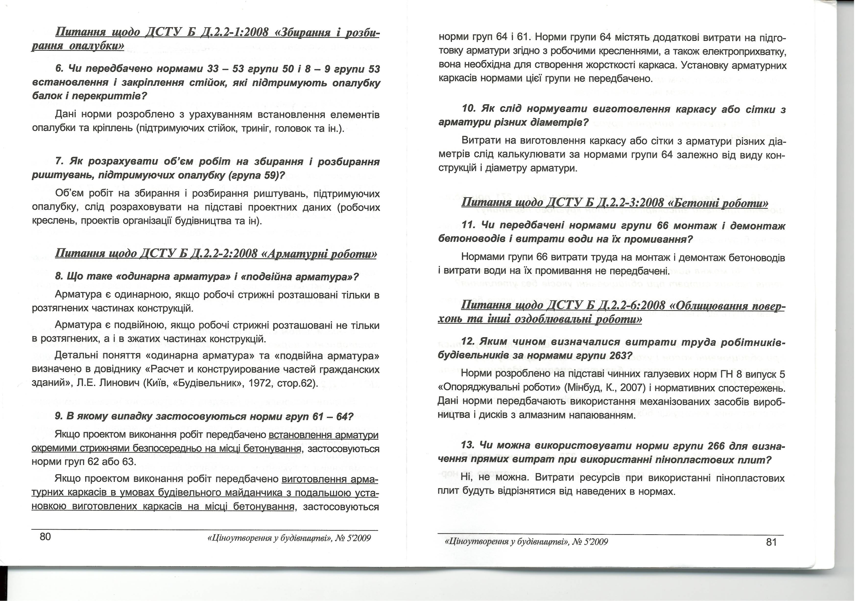

У кого есть сборник Ценообразование в строительстве №5 за 2009г Поделитесь пожайлуста! Очень нужен!!!!!!!!!! lubamira@ukr.net
Натуля, как я понимаю вас это интересует
[spoiler]Вопросы по ДСТУ Б Д.2.2-2:2008 «Арматурные работы»
8. Что такое «одинарная арматура» и «двойная арматура»?
Арматура является одинарной, если рабочие стержни расположены только в растянутых частях конструкций.
Арматура является двойной, если рабочие стержни расположены не только в растянутых, айв сжатых частях конструкций.
Подробные понятия «одинарная арматура» и «двойная арматура» определены в справочнике «Расчет и конструирование частей гражданских зданий», Л.Е Линович (Киев, «Строитель», 1972, стр.62).
9. В каком случае применяются нормы групп 61 - 64?
Если проектом производства работ предусмотрена установка армз: туры отдельными стержнями непосредственно на месте бетонирования, применяются нормы групп 62 или 63.
Если проектом выполнения работы предусмотрено изготовление арматурных каркасов в условиях строительной площадки с дальнейшей установкой изготовленных каркасов на месте бетонирования, применяются лормы групп 64 и 61. Нормы группы 64 содержат дополнительные расходы на подготовку арматуры согласно рабочим чертежам, а также ^ректроприхватку, она необходима для создания жесткости каркаса, установка арматурных каркасов нормами этой группы не предусмотрена
.[/spoiler]
