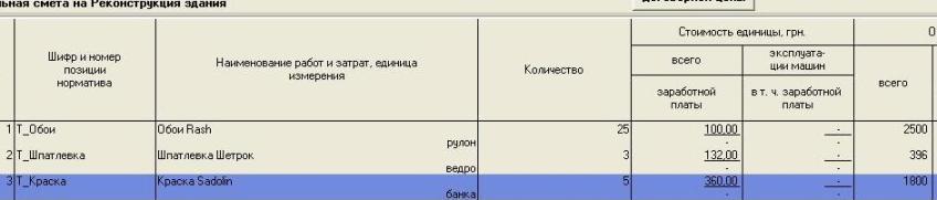

Типа так?
[21.91]

Типа так?
А как можно сделать такую форму как у вас на картинке. Я никогда не сталкивалась, но интересно для общего развития Smile
"Создать текстовую позицию"
marisha
Спасибо 5
